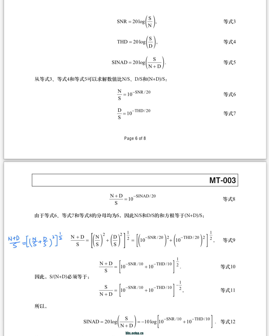

[求助] ADI的Walt Kester写的关于SNR THD SINAD的推导是否正确
发表于 2023-7-27 10:31:07 | 显示全部楼层 |阅读模式
等式9是否正确?
发表于 2023-7-27 11:20:35 | 显示全部楼层
前提是噪声和谐波失真是不相关的吧,拿了一个例子算了一下pdf的公式和cadence自己算的SINAD有误差
发表于 2023-7-27 12:27:58 | 显示全部楼层
功率谱密度推导的
 楼主| 发表于 2023-7-27 14:24:04 | 显示全部楼层
sming2018 发表于 2023-7-27 12:27
功率谱密度推导的
大佬请问应该怎么推导?
