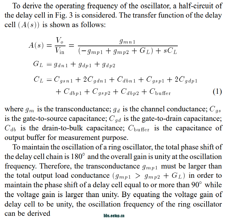

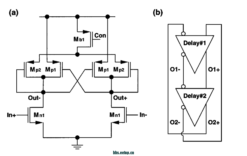

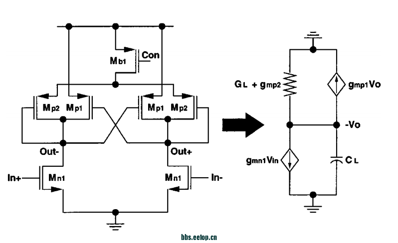

我在网上找到一篇两级环形振荡器的paper,但是有一个地方不是很理解,文章中说,两级振荡器的延迟单元,需要找到一点在相移达到90°的时候其增益为1,因此通过小信号计算,该结构中crosspair管的gm要大于二极管连接的负载管的gm+GL,那这样的话,运放中的极点不是被移到右半平面了吗?怎么能达到巴克豪森准则呢?
