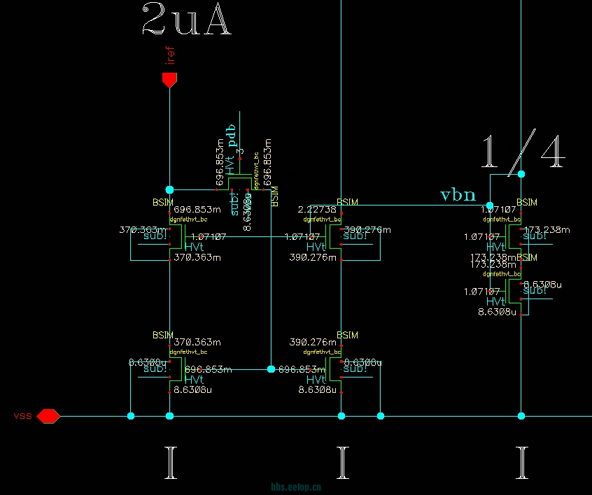

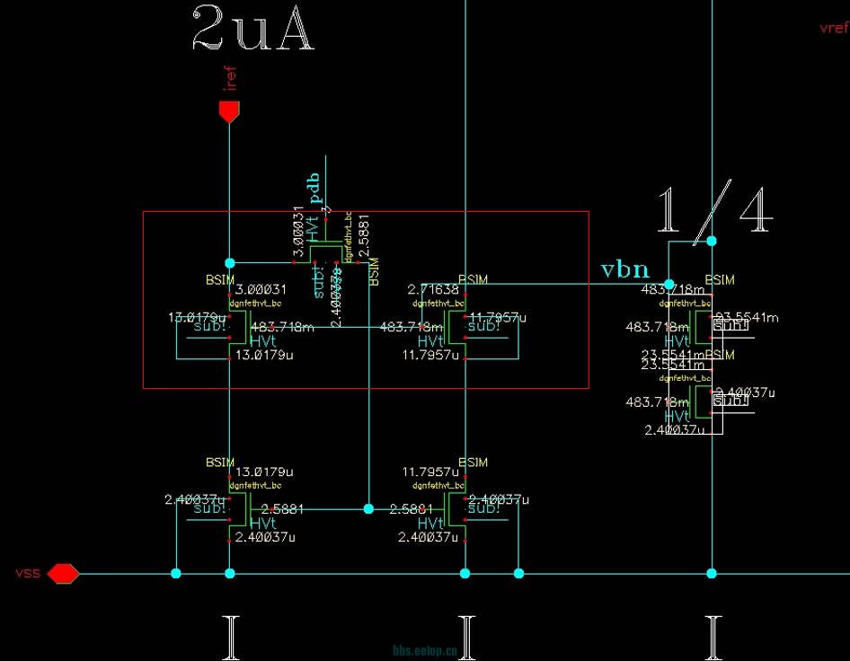

求助,大佬们,现在LDO只有ss通过不了,我通过DC点仿真发现,BGR提供的电流源不正常  这怎么调整呢?
tt工艺
tt工艺
ss工艺
ss工艺
 楼主| 发表于 2023-7-25 10:24:59 | 显示全部楼层
正常tt工艺下  BGR偏置的电流转换为电压为NMOS漏端电压为600mV,但是在ss工艺为3V,完全偏离了
发表于 2023-7-25 10:52:45 | 显示全部楼层
BG output current leg 不足voltage headroom ?
发表于 2023-7-25 11:15:39 | 显示全部楼层
那不就是工程师要解决的吗,调整管子啊 ,电流啊 等等的
发表于 2023-7-25 11:17:13 | 显示全部楼层
SS时这三路电流多少,这几个管子尺寸贴出来看看

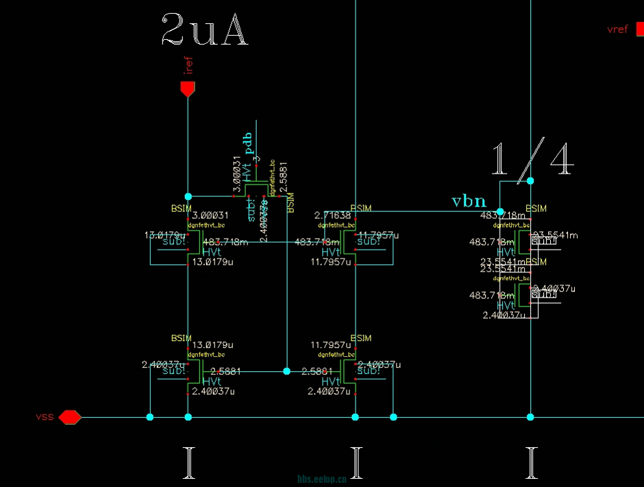

 楼主| 发表于 2023-7-25 11:25:58 | 显示全部楼层
感谢诸位的指导意见,电压裕量的问题。ss工艺下,其Vth较高,低压下导致管子不能正常开启,使得整个电路出现问题,然后我就删除了cascode级,通过了仿真
修改结构
修改结构

 楼主| 发表于 2023-7-25 13:35:28 | 显示全部楼层
感谢,电压裕量的问题 改掉cascode结构 就解决了
