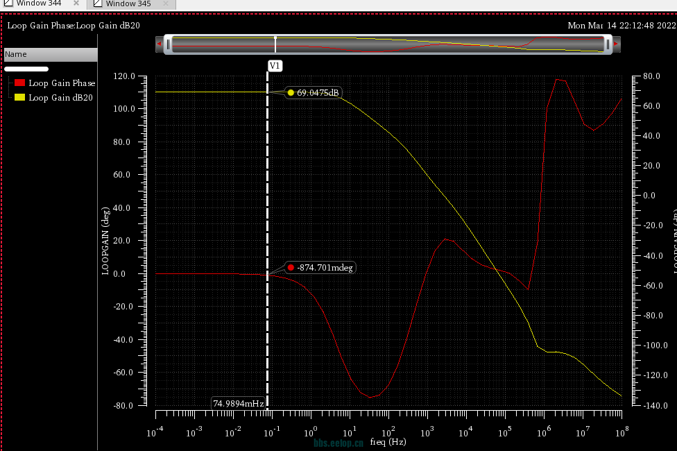

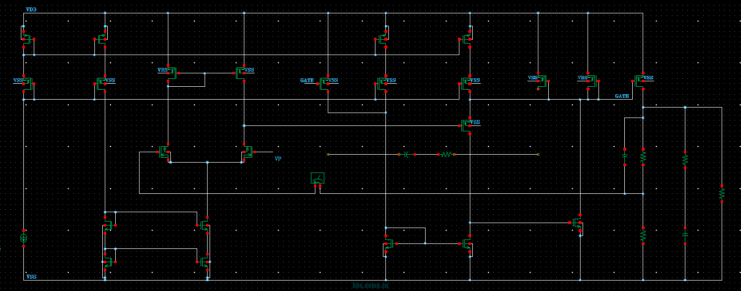

求助LDO相位裕度仿真问题,LDO电路如图,相位裕度仿真结果是从0度开始,分析不清楚原因。从瞬态上电过程看应该是没有振荡。求各位前辈解答,感谢!
电路图
电路图
stb仿真结果
stb仿真结果

发表于 2023-7-24 18:49:26 | 显示全部楼层
你试试把这个电容断开,看看PM是不是还是从0开始
登录/注册后可看大图
发表于 2023-7-24 18:53:01 | 显示全部楼层
右边倒数第二个电容去掉试试
 楼主| 发表于 2023-7-25 09:05:27 | 显示全部楼层
zxy408120629 发表于 2023-7-24 18:53
右边倒数第二个电容去掉试试
感谢回复。试了,但是没有效果。
发表于 2023-7-25 09:11:24 | 显示全部楼层
把右边两个电容都屏蔽掉试下,里面那个cascode和外面的极点估计应该回靠得比较近,这里需要用miller补偿或者用其他特殊补偿方式

 楼主| 发表于 2023-7-25 10:18:15 | 显示全部楼层
大土豆~ 发表于 2023-7-25 09:59
我也遇到过这类问题,通过修改bais电流和查看管子的工作状态解决的。
感谢回复!管子都工作在亚阈值区,功耗很低,不知道怎么入手调。
发表于 2023-7-25 10:19:51 | 显示全部楼层
晕,搞了半天管子工作状态都不对啊,行吧
 楼主| 发表于 2023-7-25 11:12:57 | 显示全部楼层
zxy408120629 发表于 2023-7-25 10:19
晕,搞了半天管子工作状态都不对啊,行吧
功耗很低,设计就是在亚阈值区的
