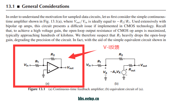

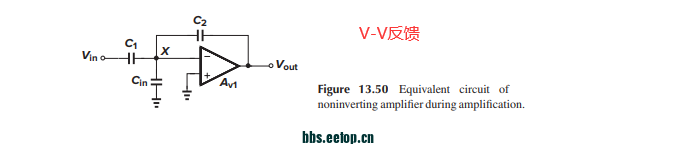

这俩为什么电容那个是电压-电压反馈
电阻那个是电压-电流反馈
把电容看成容抗,两者不是一样的吗
电压电流反馈
电压电流反馈
电压电压反馈
电压电压反馈

令输出端接地,如果反馈信号消失,则为电压反馈,如果反馈信号不消失,则为电流反馈。
 楼主| 发表于 2023-7-23 13:45:29 | 显示全部楼层
amodaman 发表于 2023-7-15 19:45
令输出端接地,如果反馈信号消失,则为电压反馈,如果反馈信号不消失,则为电流反馈。 ...
您这判断的是采样方式还是返回方式?
