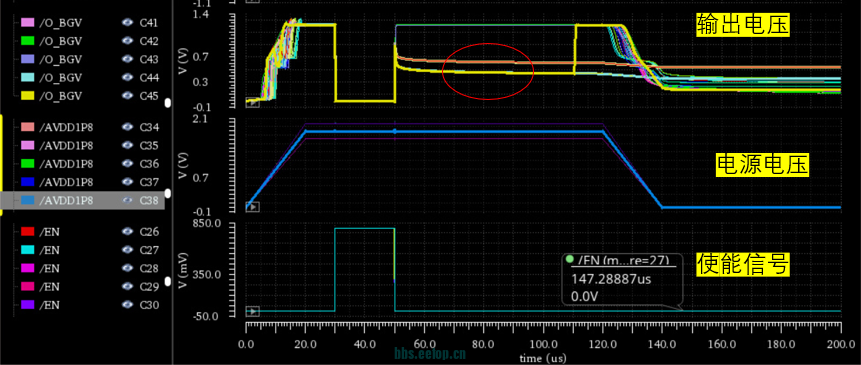

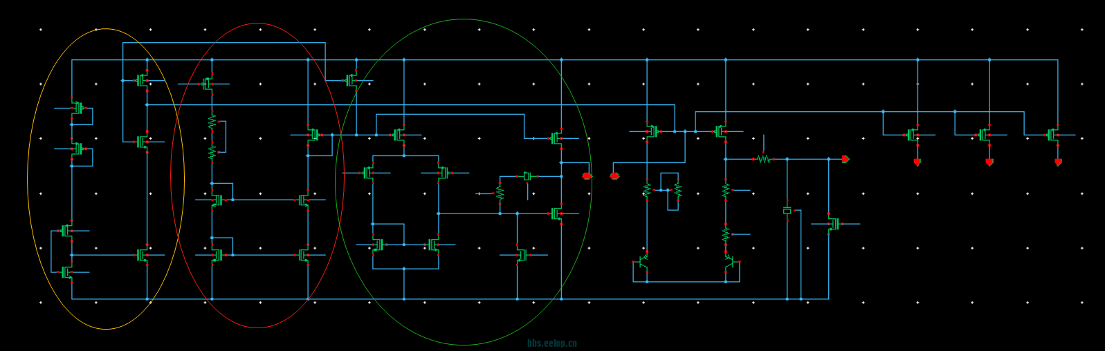

求助各位大佬,图1是设计的BG,黄圈中是启动电路,红圈中是电流镜,绿圈中是运放。前仿没问题,但是后仿的时候,出现问题。如图2所示,使能信号低电平有效,当该信号从高电平下拉到地的时候,某些corner下BG并不能正常工作,如图2中红色圈所示,输出电压没办法到达正常的输出电压1.2V。
这些无法正常工作的corner分别为:(1)VDD,tt,-40摄氏度;(2)1.1VDD,tt,-40摄氏度;(3)0.9VDD,ss,-40摄氏度;(4)VDD,ss,-40摄氏度;(5)1.1VDD,ss,-40摄氏度;(6)0.9VDD,ss,27摄氏度;(7)VDD,ss,27摄氏度;(8)1.1VDD,ss,27摄氏度;(9)1.1VDD,fs,-40摄氏度;(10)0.9VDD,sf,-40摄氏度;(11)VDD,sf,-40摄氏度;(12)1.1VDD,sf,-40摄氏度;(13)VDD,sf,27摄氏度;(14)1.1VDD,sf,27摄氏度。
请问是什么原因呢?是电流镜没加启动电路吗?谢谢各位大佬耐心解答,新手求带~~
图2:后仿结果
图2:后仿结果
图1:BG电路
图1:BG电路
发表于 2023-7-12 17:14:54 | 显示全部楼层
你自己把内部电路各个节点的电压都plot出来 自己看那个点的电压不对了,自己分析
看不清楚你电路 EN信号都在哪
发表于 2023-7-12 18:16:41 | 显示全部楼层
启动电路关闭过快,把你启动电路下面N管的关闭控制做个延迟

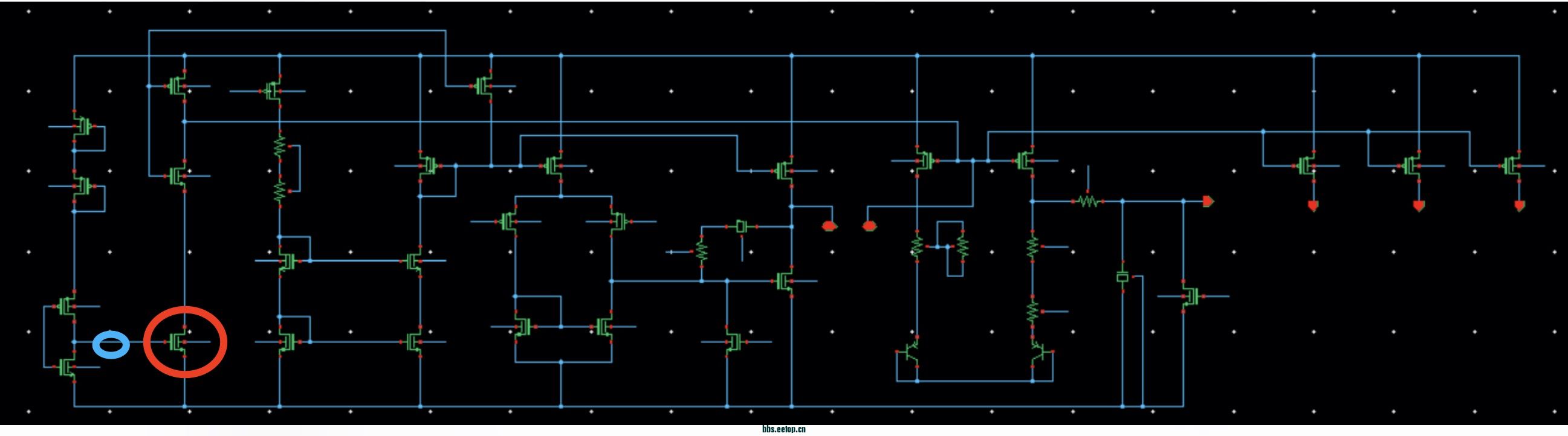

 楼主| 发表于 2023-7-13 11:33:29 | 显示全部楼层
谢谢指导,请问是不是图中红圈中这个NMOS?准备在它的栅极加反相器延时链。。。
发表于 2023-7-13 12:03:12 | 显示全部楼层
是的,如果功耗允许的情况下,可以不采用这种关断式的启动电路;
 楼主| 发表于 2023-7-18 09:42:45 | 显示全部楼层
感谢指导!
我试图在红圈中的NMOS栅极加反相器链,但是发现好像操作起来不可行,因为BG输出电压是1.2V,没有1.2V的电源,请问有什么其他更好的延迟方式吗?
期待您的回复,万分感谢!
发表于 2023-7-18 10:37:09 | 显示全部楼层
何难 发表于 2023-7-18 09:42
感谢指导!
我试图在红圈中的NMOS栅极加反相器链,但是发现好像操作起来不可行,因为BG输出电压是1.2V, ...
例如:pmos电流镜给倒比管,给电容充电,再通过反相器给你的哪个NMOS gate
