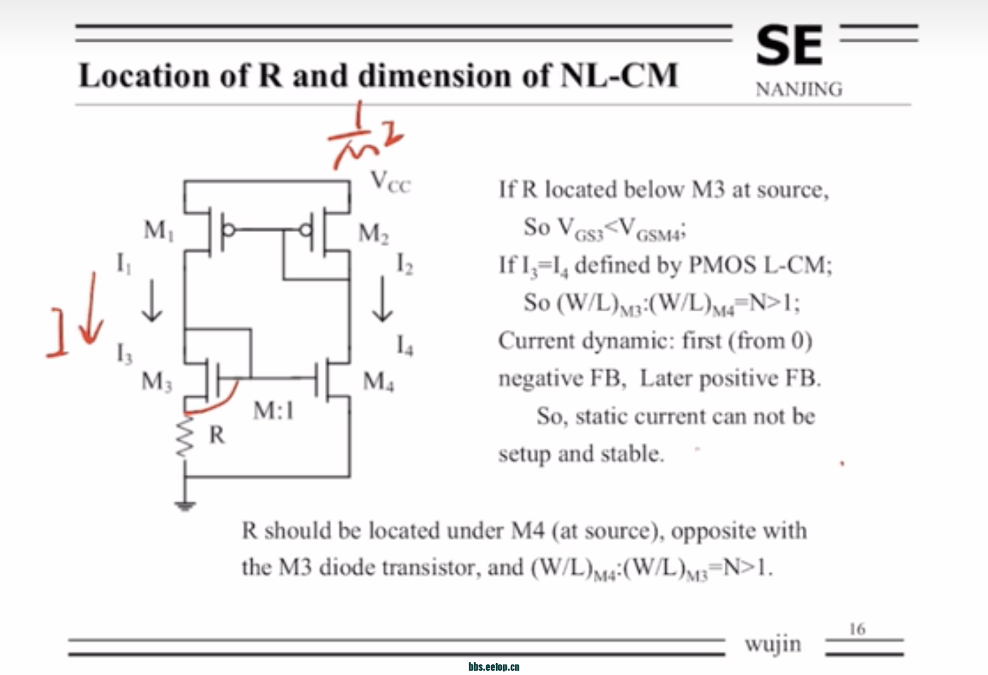

请问为什么图中这个M的范围一般是4~8呀?谢谢各位大佬赐教
电流镜
电流镜
发表于 2023-7-10 10:52:27 | 显示全部楼层
在图片里
 楼主| 发表于 2023-7-10 14:31:21 | 显示全部楼层
感谢感谢
