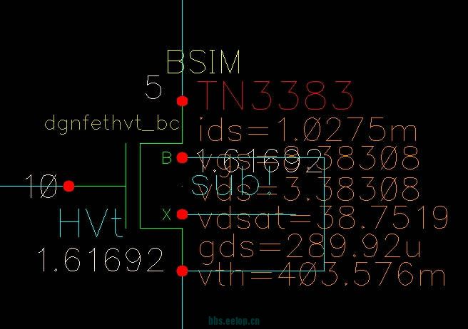

查看静态工作点,显示vds=3.38V ; Vdsat=38V ; Vgs=8.38V ; Vth=403mV

你这是高压工艺的管子吧

不是的  是低压的管子

低压的管子,但是你的Vgs=8.38V是高压了;
如果是5V低压管,可能Vgs超出模型范围,仿真出现假的稳态点;

好的  谢谢 学习了
