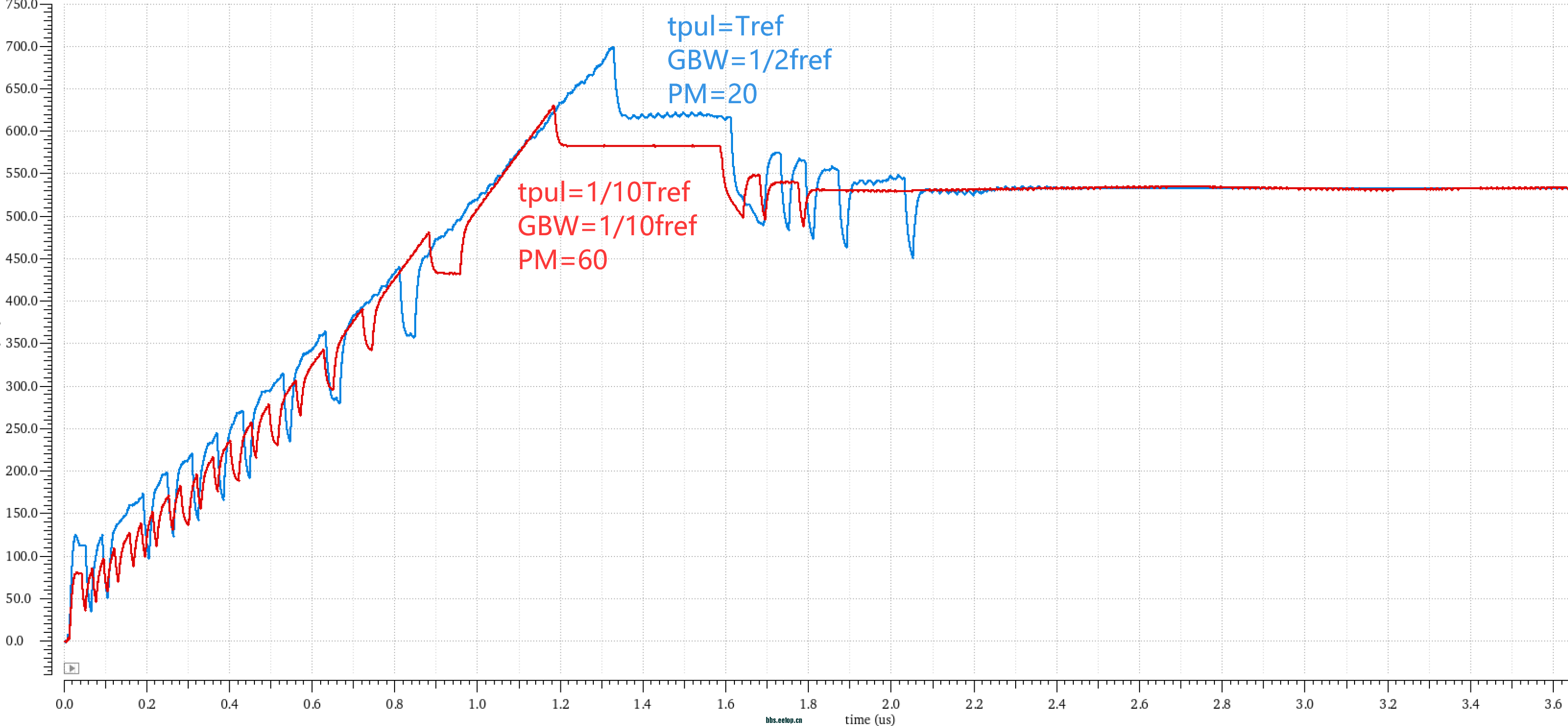

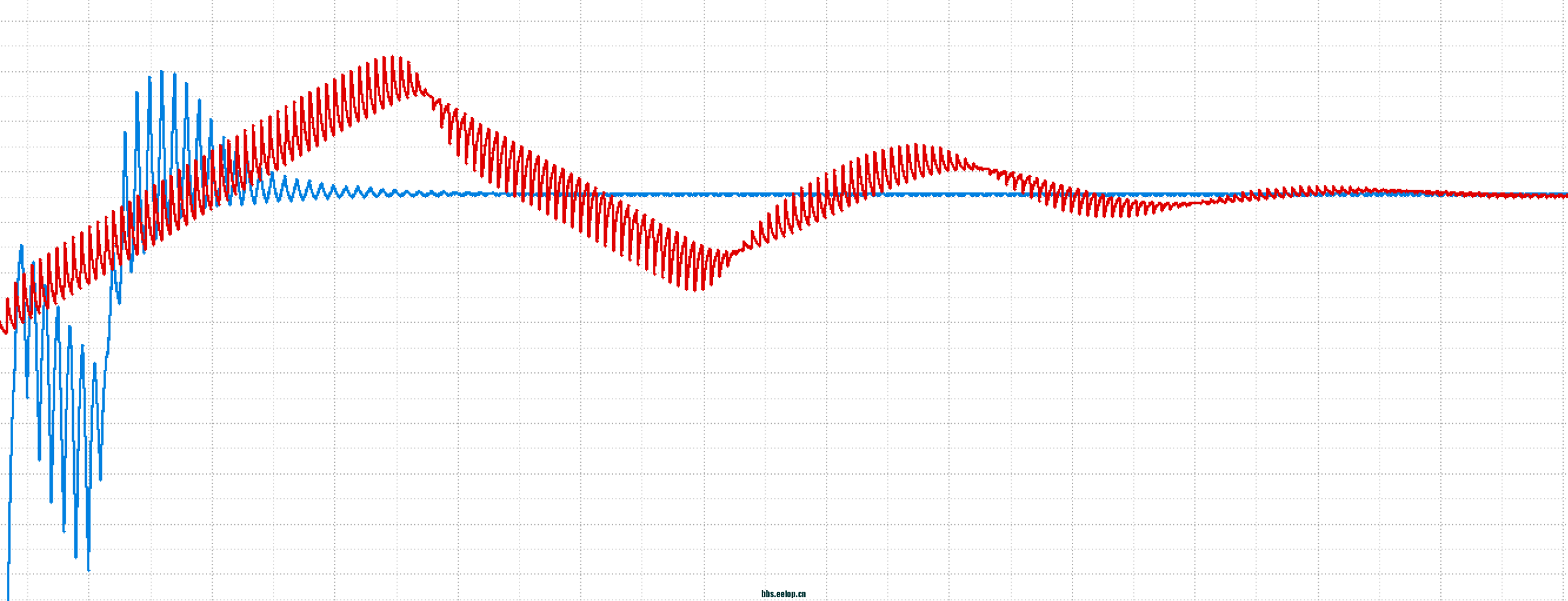

 楼主| 发表于 2023-7-3 15:57:39 | 显示全部楼层
问题不知道为什么显示不出来,评论发一次:
有一次我参数设置错误,原本SSCP的脉冲控制信号tpul=1/10Tref,误设置为tpul=Tref,导致环路带宽=1/2输入时钟,相位裕度恶化成20°,但实际锁定时间却大幅减小,仿真和建模不符,请问如何理解?
(怀疑带宽对稳定时间影响较大,相位裕度的影响不大?)

发表于 2024-1-7 23:58:18 | 显示全部楼层
20°也能锁住吗?环路岂不是不稳定了
回复
 楼主| 发表于 2024-1-8 15:21:26 | 显示全部楼层
Zj1228 发表于 2024-1-7 23:58
20°也能锁住吗?环路岂不是不稳定了
极端一点只要相位裕度大于0,给足够长时间感觉都能锁定,但仿真时间太长了
回复
发表于 2024-1-8 19:29:14 | 显示全部楼层
我仿真了一下,还真是,30°能锁住,那这个相位裕度和带宽怎么选取才能得到一个最佳的积分抖动呢?
回复
 楼主| 发表于 2024-1-11 15:55:28 | 显示全部楼层
一般低频噪声(PFD CP)大GBW就取小一点,高频噪声(VCO)大GBW就取大一点,不断仿真折衷。
