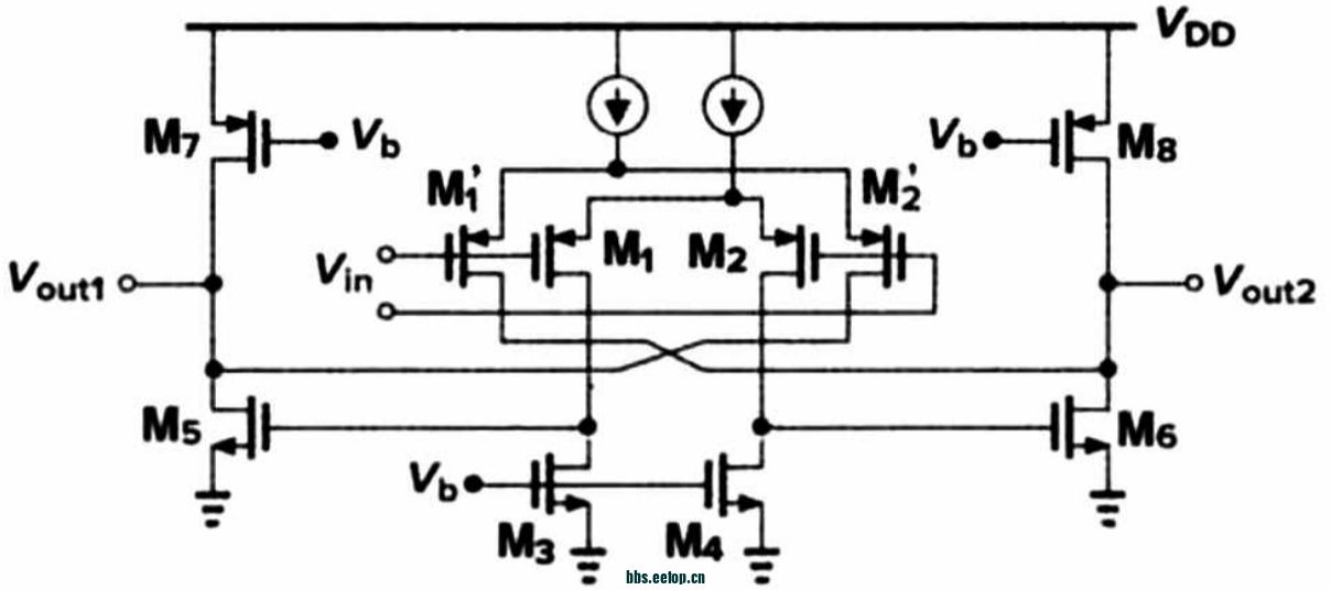

为什么这个差动电压增益不是两条通路直接叠加?   为什么要除以2?

不是gm1*(rds5||rds7)[1+gm5*(rds1||rds3)]吗
答案除了2,没理解为何除以2

razavi  P367
