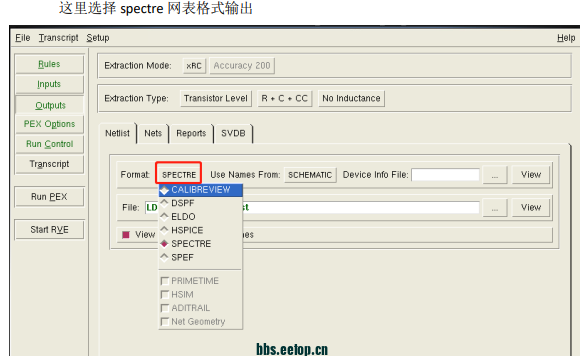

发表于 2023-6-6 21:55:32 | 显示全部楼层

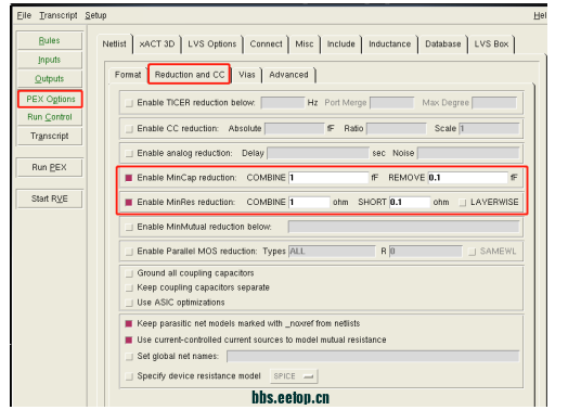

发表于 2023-6-6 21:57:36 | 显示全部楼层
remove 掉小于 1fF 的电容或者short 掉小于 0.1 欧姆的电阻等
 楼主| 发表于 2023-6-7 08:53:30 | 显示全部楼层
提取spectre后,后仿真的操作方式与提calibre一样吗?
这样精简方式对LC VCO的性能影响大吗?
发表于 2023-6-24 13:34:47 | 显示全部楼层
R+C+CC 改成R+C  也就是忽略一些耦合电容  谨慎考虑
