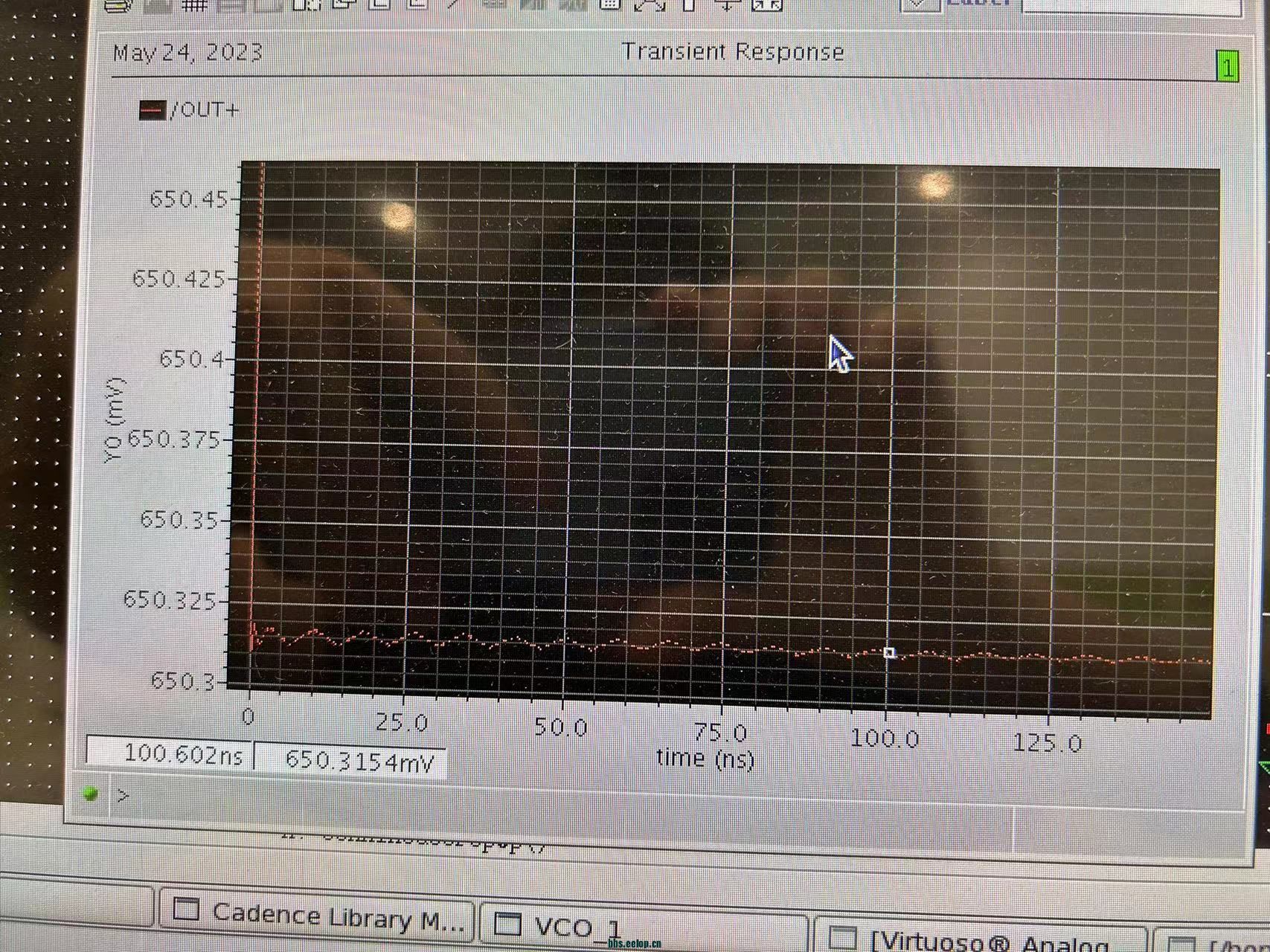

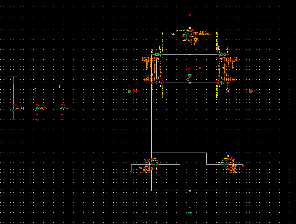

图1这是我设计VCO的tran仿真,振荡逐渐衰减是什么原因,图2是电路结构,VDD2.5V采用NMOS控制电流在3mA,在设计中PMOS的2/gm是不是只要小于LC的等效电路Rp就能起振了?

tsmc65工艺
发表于 2023-5-24 15:47:39 | 显示全部楼层
不满足振荡条件。可以从起振条件的幅度条件、相位条件入手分析。一般是增益不够。考虑增大电感。

谢谢啦,是我自己仿真设置问题,tran设置里没有设置maxstep,学会用pss仿真啦

tran仿真没有设置maxstep,为什么会导致VCO逐渐衰减呢?
