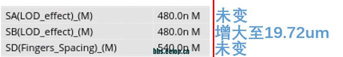

[求助] 前后仿真结果差距大,是什么原因呢?
发表于 2023-5-11 17:46:13 | 显示全部楼层
源漏分开后改善的话,是不是sti的影响,楼主可以看看前后仿管子的sa sb等参数是不是变化较大
 楼主| 发表于 2023-5-15 13:45:25 | 显示全部楼层
Healer247 发表于 2023-5-11 17:46
源漏分开后改善的话,是不是sti的影响,楼主可以看看前后仿管子的sa sb等参数是不是变化较大 ...
感谢,查看了一下SA和SB参数,发现确实变化不小。
