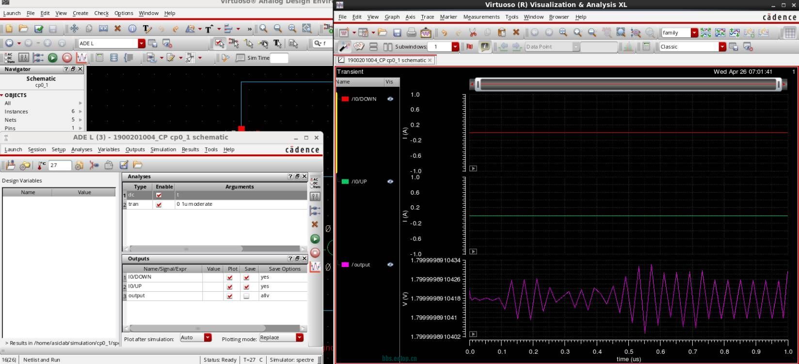

Cadence菜鸟,想问一下怎么单独仿真电荷泵的充放电啊,应该怎么设置仿真环境,瞬态仿真,怎么设置激励啊
激励设置
激励设置
瞬态仿真
瞬态仿真

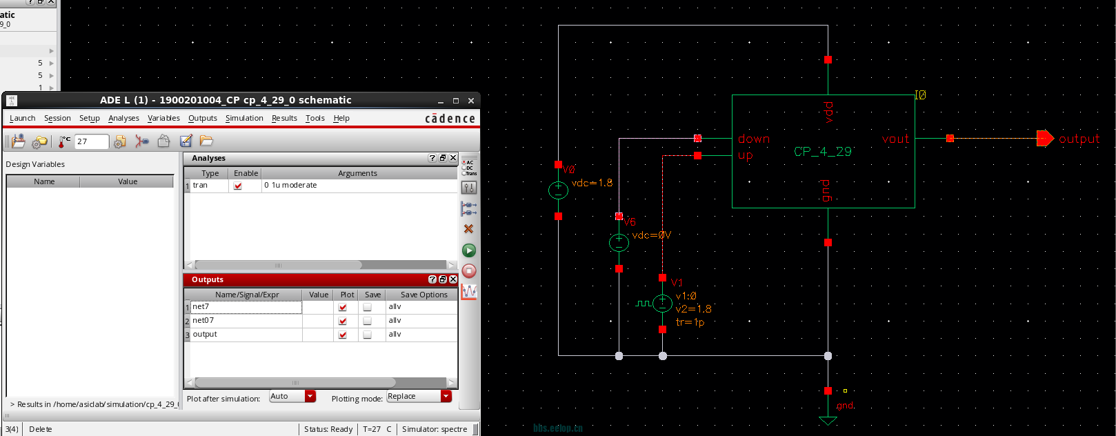

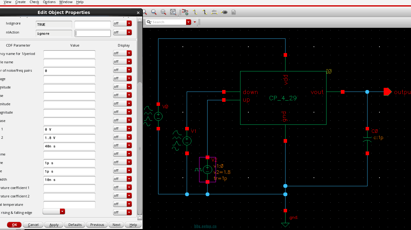

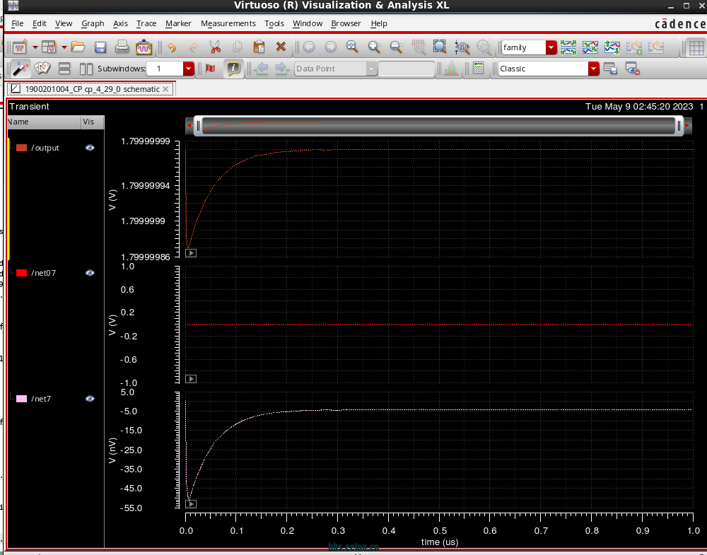

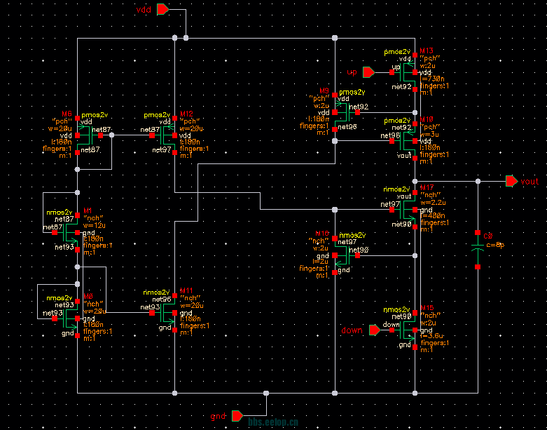

 楼主| 发表于 2023-5-9 09:49:14 | 显示全部楼层
电路是这样的,仿真环境是这样设置的,出来的结结果是这样的

发表于 2023-5-10 10:31:58 | 显示全部楼层
你的down给个0V不对吧
发表于 2023-5-10 11:18:03 | 显示全部楼层
up和down给两路相反的时钟信号
