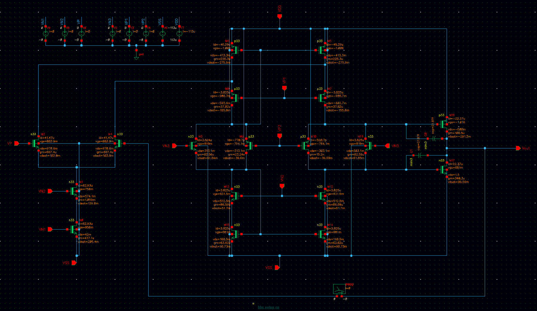

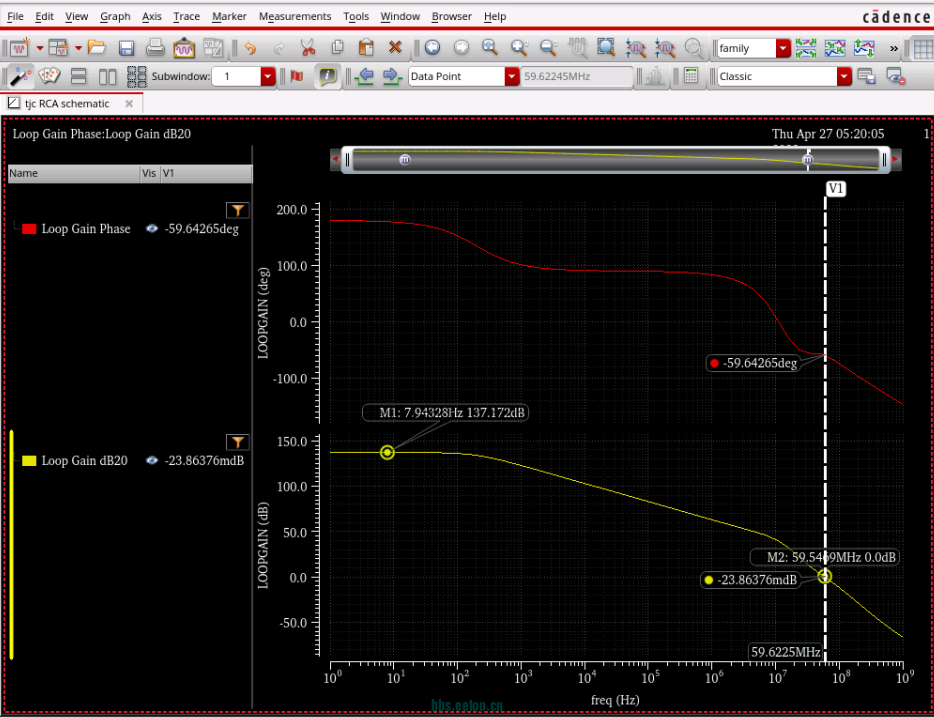

目前在做一个100MHz的运算放大器,现在是59MHz的带宽但是相位裕度已经是负数了,带宽越大相位裕度越小,请问各位大佬怎么改进。
发表于 2023-4-27 17:28:38 | 显示全部楼层
次极点太大了,已经跑到GBW里面去了...
用电容补偿之后可以,把次极点拉回来但是带宽还是会变小

还需要知道运放的负载电容有多大,好像你的test bench里面没有体现。次极点需要靠大电流来改善。偏置不要用电压源,要用电流镜

还需要知道运放的负载电容有多大,好像你的test bench里面没有体现。次极点需要靠大电流来改善。偏置不要用 ...
只需要VN1和VN2用电流偏置就行是吧
发表于 2023-4-27 17:42:46 | 显示全部楼层
都要用电流镜

这么大带宽感觉你得加一个零点进去,要不就是把主极点再推远点试试
发表于 2023-4-28 08:56:06 | 显示全部楼层
输出级功耗太小了,次极点频率较低,可以加大输出级功耗或者采用用前馈结构
