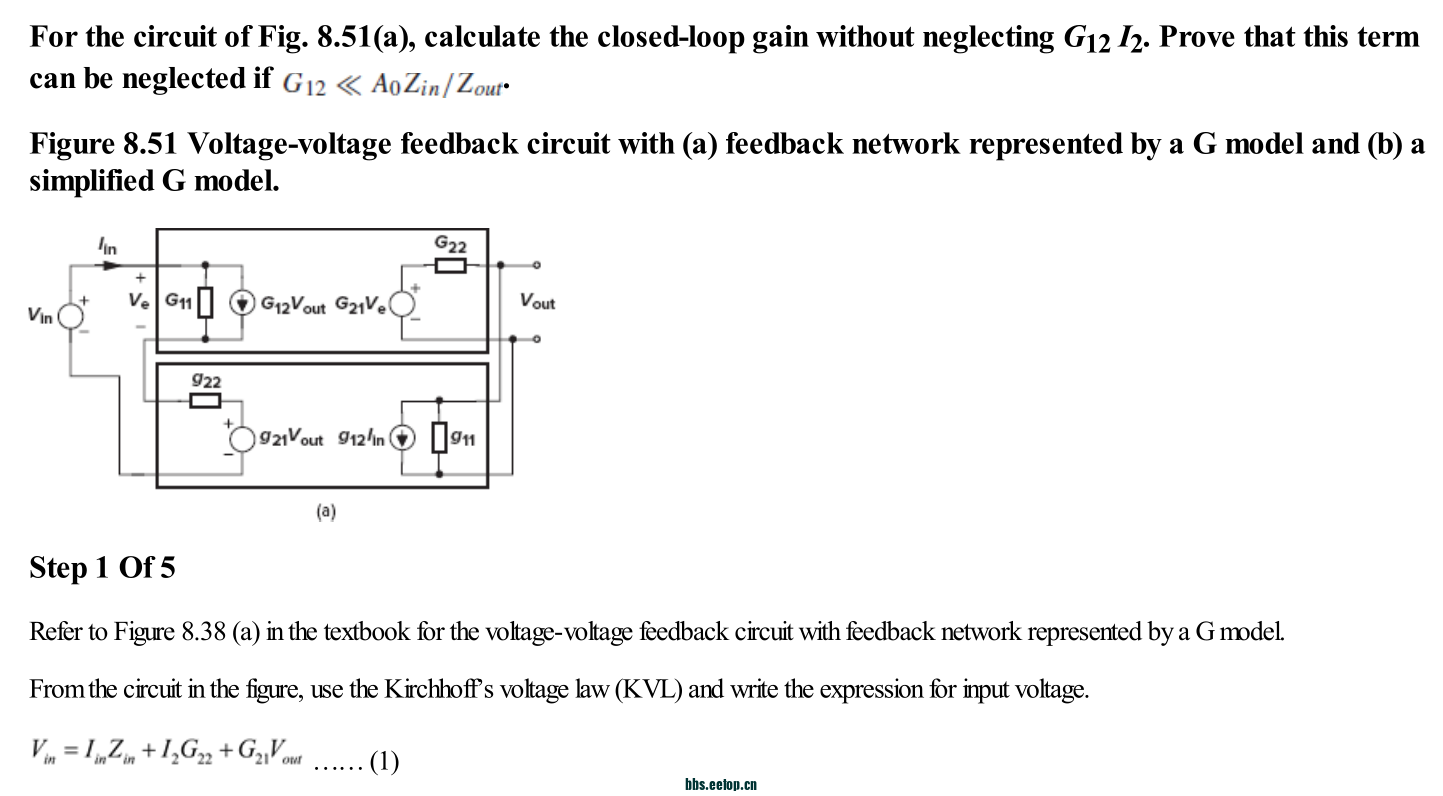

想问问如图所示,为什么在输入点用KVL和输出点用KCL可以得到式子(1)和(3)
