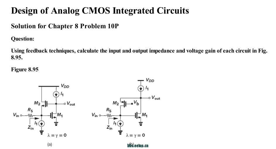

[求助] 环路增益求解
 楼主| 发表于 2023-4-14 13:30:04 | 显示全部楼层
努力学ic的小叶 发表于 2023-4-13 09:42

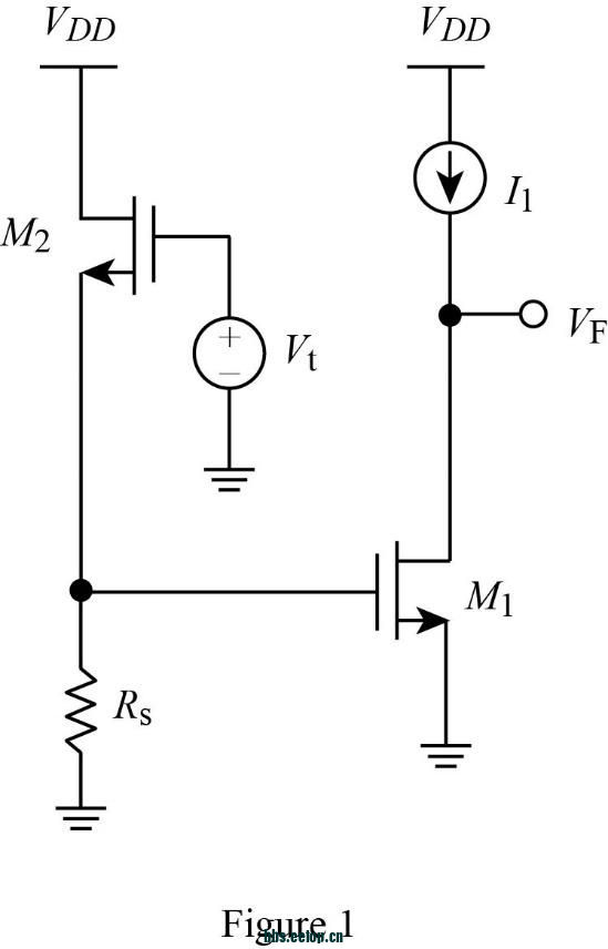

献丑了,其实我这种的处理方式并不严谨,以下仅分享个人的理解。
不好意思 我在做课后习题的时候又发现了这个问题,(a)中这个结构明明是电压电流反馈结构的,也就是意味着反馈信号的叠加方式是电流的,那这里的Vin也应该是代表着输入电流,输入电流置零求环路增益不应该是开路嘛,这里怎么又变成短路接地了?实在是又困惑住了,望老哥帮忙解答一下!谢谢
我知道了,是因为电流反馈他要先诺顿等效变成一个电流,然后进行输入加载考虑了!是这样吧
发表于 2024-6-10 19:22:37 | 显示全部楼层
请问各位前辈,怎么判断电路的反馈类型呢?就是你们一直讨论的到底是series-series,还是shunt-series?怎么就知道反馈回来的是电流呢?
