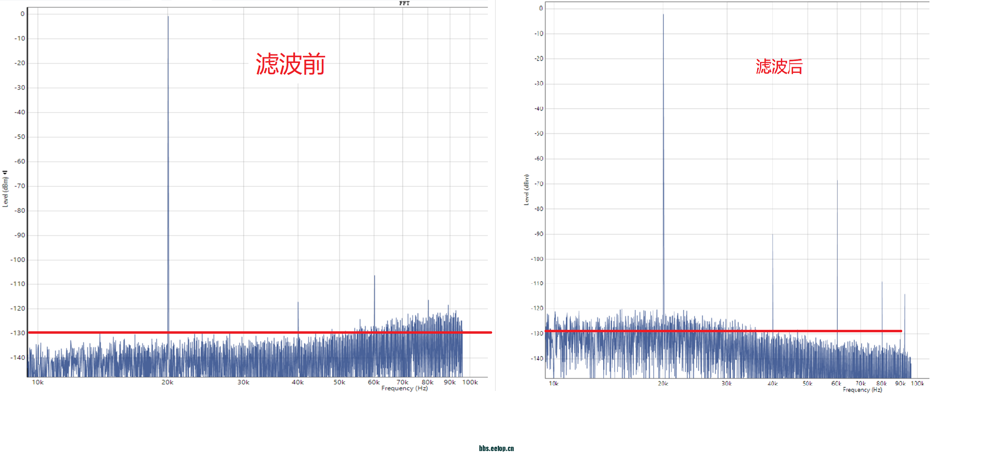

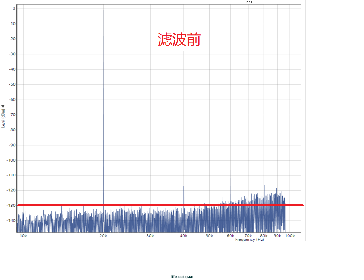

各位大神们好,我想请教个问题,自己要对ADC进行测试,但是无奈ADC的前级信号源输出的信号质量一般般,请看下图:
可以看到信号源在50k以上的噪底比较高!(信号频率是20kHz)所以想设计一个低通滤波器,把50k以上的信号噪声滤除掉。

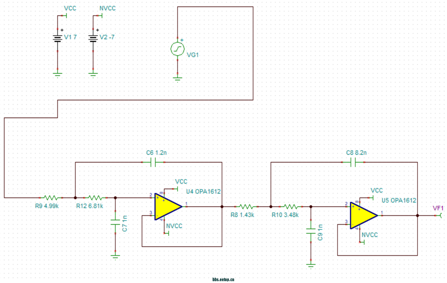

 楼主| 发表于 2023-4-5 19:54:24 | 显示全部楼层
虽然感觉应该很可以了, 但是当把源信号加到滤波器上来以后,高频部分确实得到了抑制,但是低频部分的噪底又被拉高了,想问问大家是什么原因啊?而且很奇怪的是,谐波信号的幅度被大大提高了, 不知道这到底是为什么!!

q前端OP和电阻电容滤波器的噪声加进去了
然后OP性能不够,自己产生了谐波

你用有源的也行,信号带内,你的ADC的噪声目前看应该是小于-100dB,那么前端所有的OP与电阻加起来的噪声要小于这个量级再-10dB,也就是-110dB,基本就不会影响你的信号。
OP就得建议买低噪声的,你这2个OP,估计每个带内噪声得小于-113dB...这个有点费劲,还得保证OP驱动呢能力和带宽要大于你后置ADC的时钟频率。
电阻目前这值看着还行,噪声肯定小于-110dB了。
如果你用无源滤波器,好处是省了OP的噪声和不用担心OP自身带不动ADC造成THD损失。坏处是做高阶没那么容易,而且因为是无源,你滤波器前级需要保证能推得动滤波器,并且滤波器本身的R会参与跟你ADC的分压,有一定可能影响增益。
