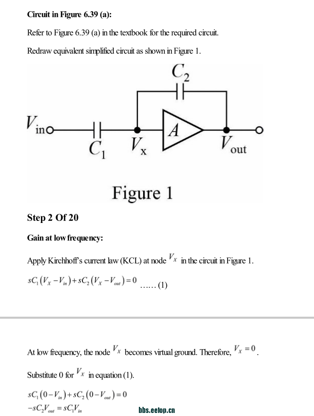

如图,答案中说为什么VX可以视为虚地?

你把Vout = -A * Vx 带入 等式(1),算下Vx的表达式
发表于 2023-3-31 12:19:44 | 显示全部楼层
这个图画得不严谨,三角框里应该是 -A
另外这只是个简图,实际的放大器都有一个positive node 连到Vcm

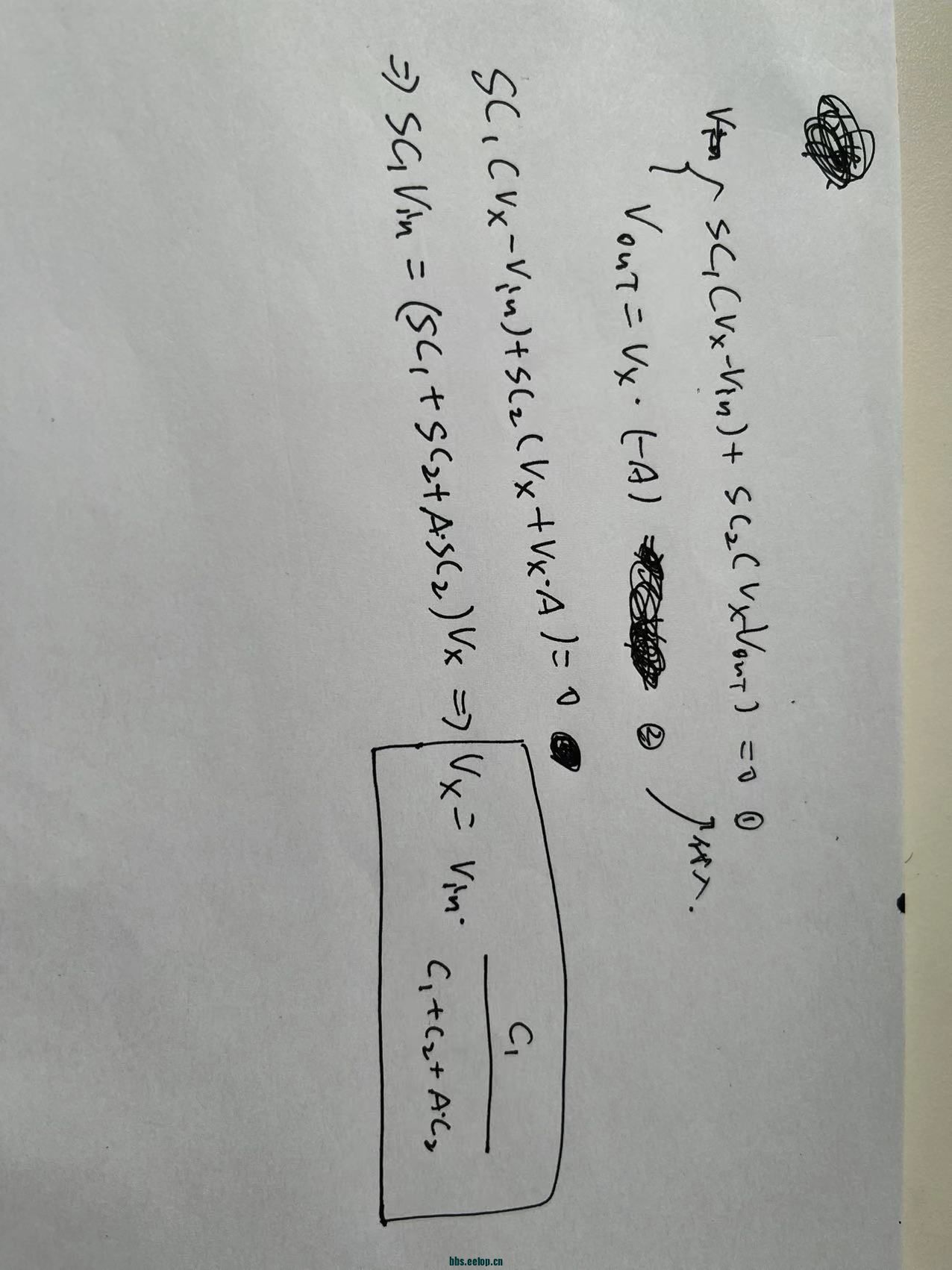

 楼主| 发表于 2023-3-31 14:07:26 | 显示全部楼层
Vx的表达式
发表于 2023-3-31 14:42:35 | 显示全部楼层
算出来之后,还看不出来为什么嘛
发表于 2023-3-31 16:30:57 | 显示全部楼层
这个运放是个简图,同向输入端交流接地,没画出来

那为什么低频的时候就虚地了呢?是因为构成了负反馈是吗
发表于 2023-4-14 20:23:11 | 显示全部楼层
因为低频的时候,放大器放大倍数大?
