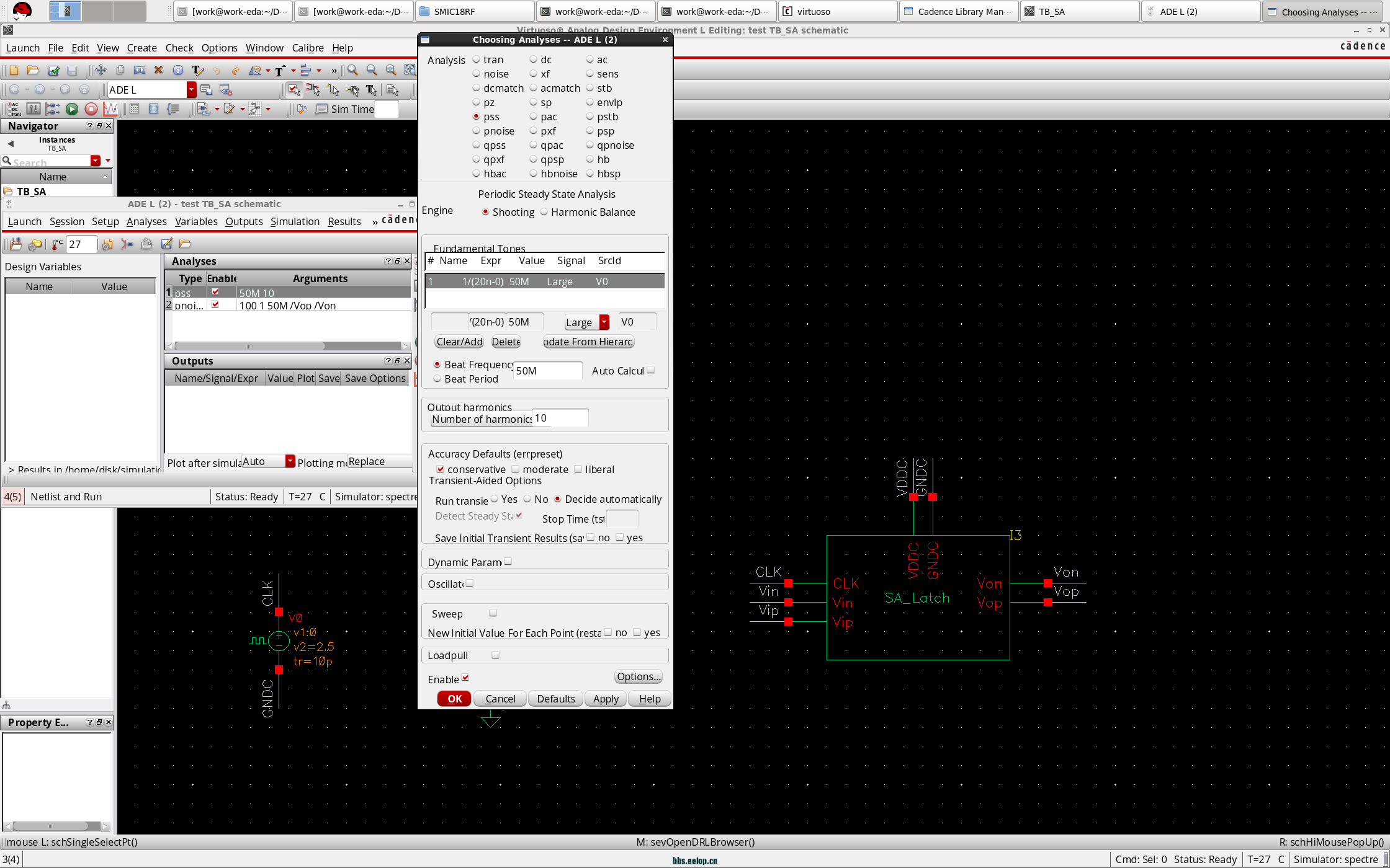

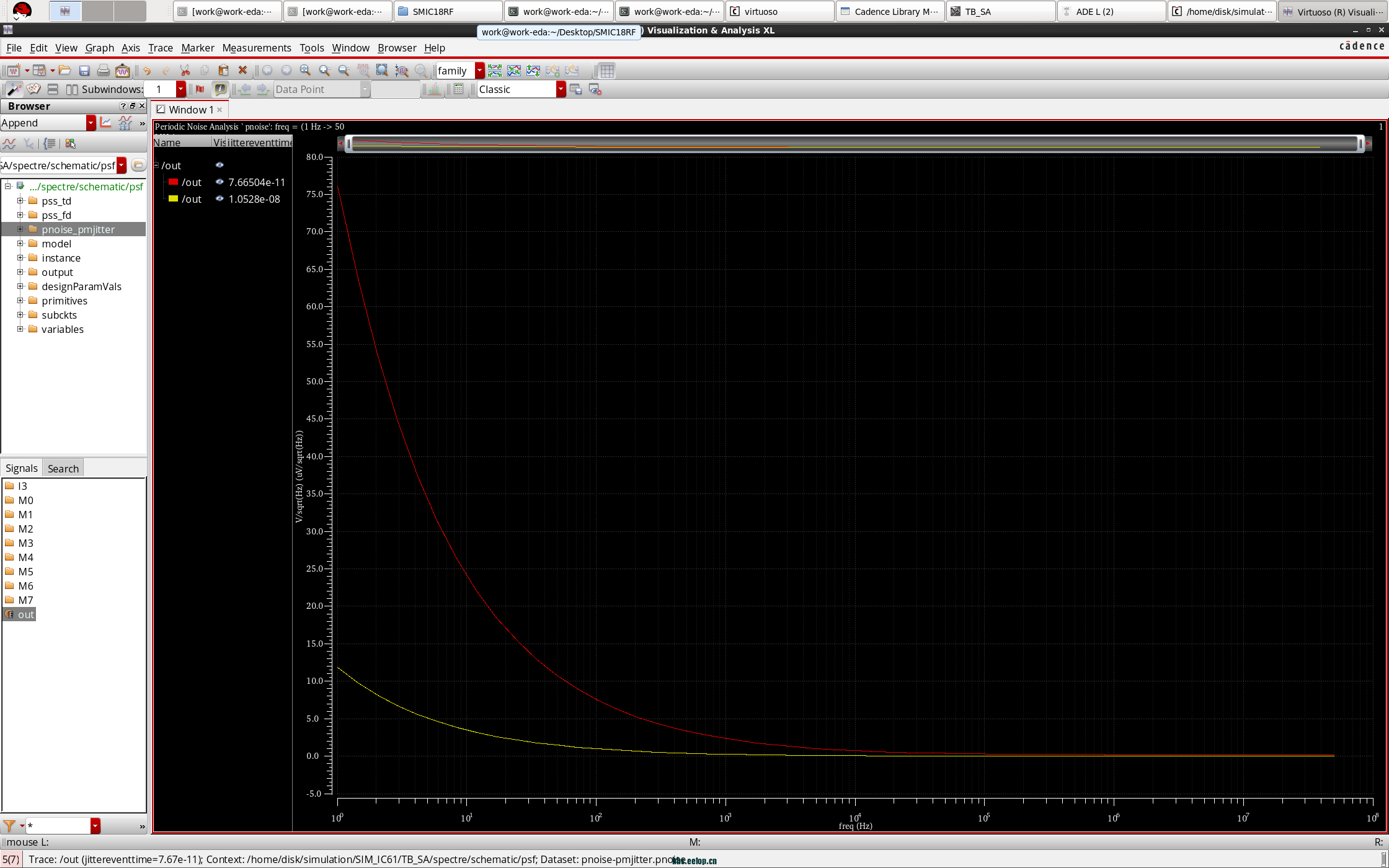

这是我进行pnoise后查看噪声得到的两条曲线,我看正常情况都是只有一条曲线的,请问这样该怎么办呢?
 楼主| 发表于 2023-3-23 20:55:41 | 显示全部楼层
这是我的参数设置

我发现是pnoise里的crossing direction里选的是all导致出现两根,更改为rise问题解决了
