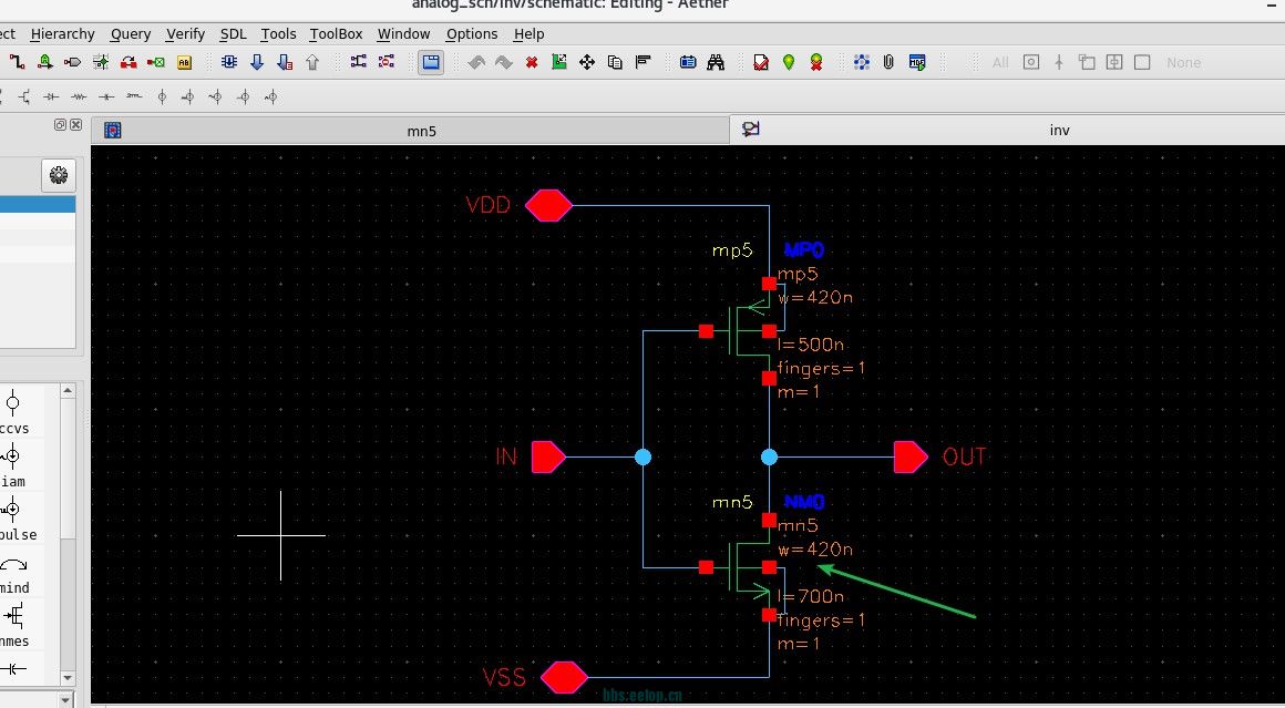

华大九天软件在调用器件时出现了下面错误,调用不了器件,该怎么办?
发表于 2023-3-11 22:19:32 | 显示全部楼层
重新导入库试一下
发表于 2023-3-12 05:54:33 | 显示全部楼层

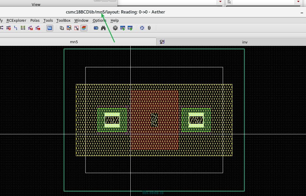

应该是你没有MP0/MN0的PCell. 看看你的PDK里有没有
 楼主| 发表于 2023-3-12 08:33:20 | 显示全部楼层
有的
 楼主| 发表于 2023-3-12 08:34:17 | 显示全部楼层
lzmzn 发表于 2023-3-11 22:19
重新导入库试一下
试过了,没用
发表于 2023-3-13 09:16:58 | 显示全部楼层
有可能是symbol和schematic之间没有对应关系
