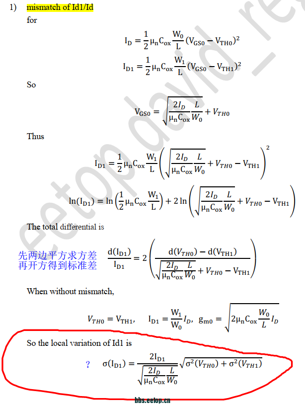

 楼主| 发表于 2023-3-11 16:08:48 | 显示全部楼层
不明白vth0和vth1为啥没了,这算的不是阈值失配嘛,不能抵消吧?
