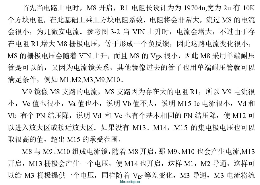

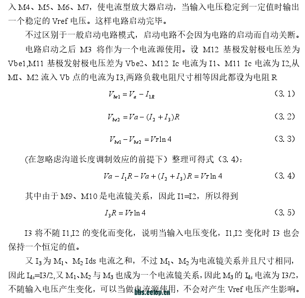

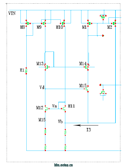

对于图片中的启动电路,我参照文献里描述的搭好电路结构后仿真并没有实现文献中所说的不随输入电压变化的稳定的电流源,从M2电流镜输出的电流是随输入电压变化的,想请教一下大家这个电路的工作原理是什么样的,为什么可以输出一个不随输入电压变化的电流。我附上了原文献的压缩包。请各位大佬帮我解答一下,谢谢大家。
