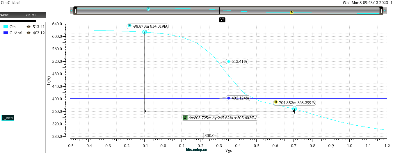

前提:最近在做一个如下图所示的Cascode放大器,采用pMOS管补偿nMOS管的输入电容。
登录/注册后可看大图
需要先仿真得到nMOS输入电容随Vgs的变化曲线,我按照CSDN上的方法,仿真得到的Cin曲线与论文不符。
https://blog.csdn.net/ujs_FPGA/article/details/84890463
登录/注册后可看大图
这是按照论文上公式计算得到的电容,为fF级。
登录/注册后可看大图
这是按照CSDN上的方法仿出来的输入电容,为pF级。
Cin值与论文相比严重不符,但是仿出来的理想电容C_ideal是正确的。
有没有人知道是Cin的仿真方法不对,还是说论文里面的曲线不是通过仿真得到的?

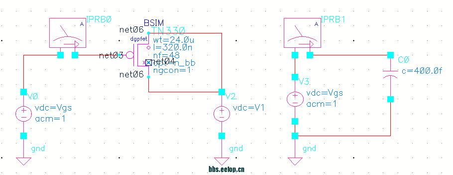

发表于 2023-3-8 11:14:06 | 显示全部楼层
body浮空会有影响,把电位接上再仿一次看看呢

 楼主| 发表于 2023-3-8 15:26:15 | 显示全部楼层
这么接之后Cin是有所减小,但是跟公式计算出来的还是有差距
登录/注册后可看大图
登录/注册后可看大图
而且这是个浮栅管,X端口不是衬底端,说是悬空即可
登录/注册后可看大图

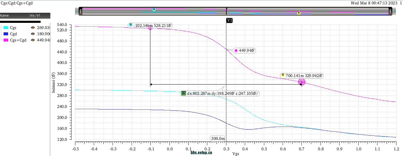

发表于 2023-3-10 10:45:10 | 显示全部楼层
我也试过论文中的方法,也是感觉电容过大(但并不清楚为什么),你可以试一试DC仿真,看看Cgg数量级对不对

发表于 2023-3-10 10:51:56 | 显示全部楼层
xj_666 发表于 2023-3-10 10:45
我也试过论文中的方法,也是感觉电容过大(但并不清楚为什么),你可以试一试DC仿真,看看Cgg数量级对不对 ...
这方法肯定有问题,绝对到不了PF量级,你可以调用库中的mos电容看看数量级

 楼主| 发表于 2023-3-10 15:47:46 | 显示全部楼层
目前来看,可能跟MOS管类型有关。
我是试了别的管子,有些管子仿出来的Cin就跟论文很贴近。如下面这是个pMOS管
pMOS
pMOS
Cin与参考Cideal
Cin与参考Cideal
Cgs与Cgd
Cgs与Cgd
