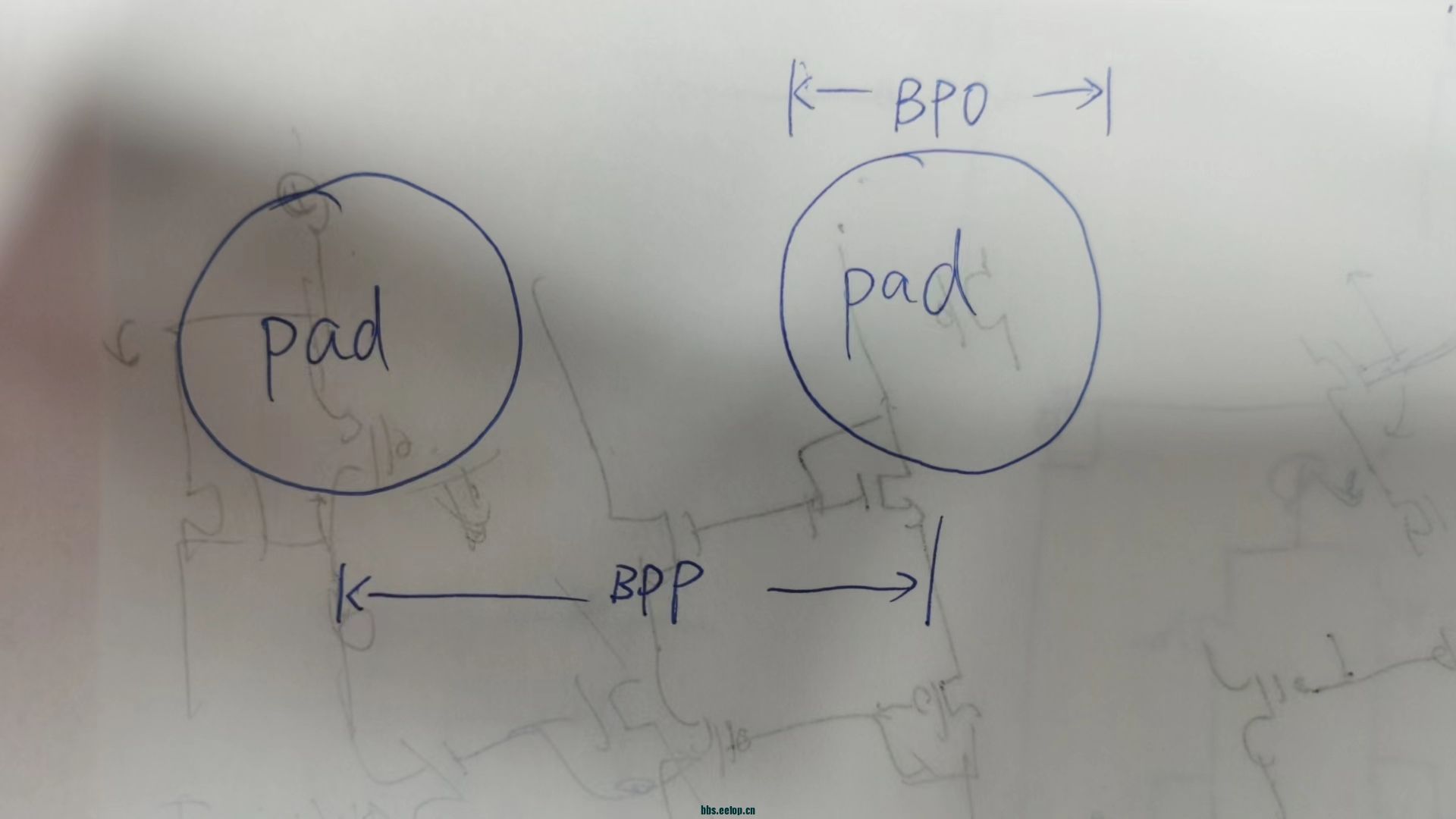

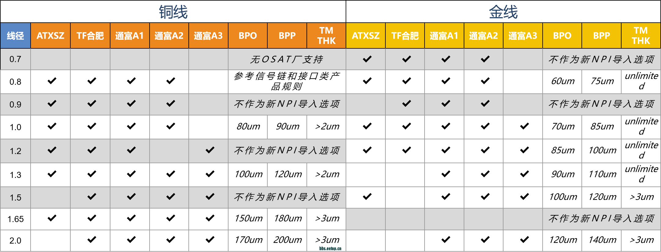

大家好,请问下图1中,BPO和BPP是指哪个尺寸,下图2是我的理解,请问是对的吗?
发表于 2023-3-7 12:14:56 | 显示全部楼层
你的理解是对的
发表于 2023-3-7 12:34:26 | 显示全部楼层
BPO = Bond pad open
BPP = Bond pad pitch
 楼主| 发表于 2023-3-7 13:47:18 | 显示全部楼层
andy2000a 发表于 2023-3-7 12:34
BPO = Bond pad open
嗯,知道这个全称,不过不清楚具体指的哪个尺寸
发表于 2023-3-7 14:09:24 | 显示全部楼层
没错
