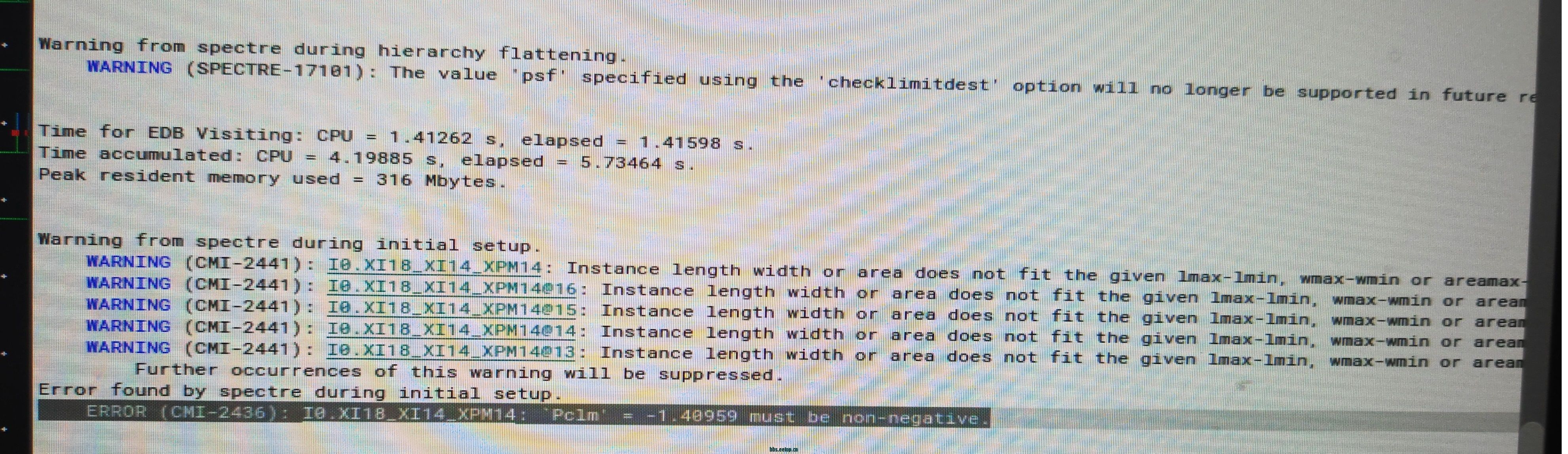

对电路进行前仿,能顺利进行仿真;
提取calibre后进行后仿,仿真一直报如下错误:
ERROR(CMI-2436): I0.XI18_XI14_XPM14: ''Pclm' = -1.40959 must be non-negative.
请问为什么后仿就会出现这个错误,该如何解决呢?
PS:使用的是SMIC 130nm的工艺。

 楼主| 发表于 2023-2-28 14:10:25 | 显示全部楼层
freshworker 发表于 2023-2-27 09:54
找模型工程师
是finger指数过多导致的
发表于 2023-12-19 12:58:34 | 显示全部楼层
选手实力非凡 发表于 2023-2-28 14:10
是finger指数过多导致的
想问一下您的finger是多少呢,我5个finger也出现同样的错误
 楼主| 发表于 2023-12-21 09:27:59 | 显示全部楼层
你试下偶数的finger
