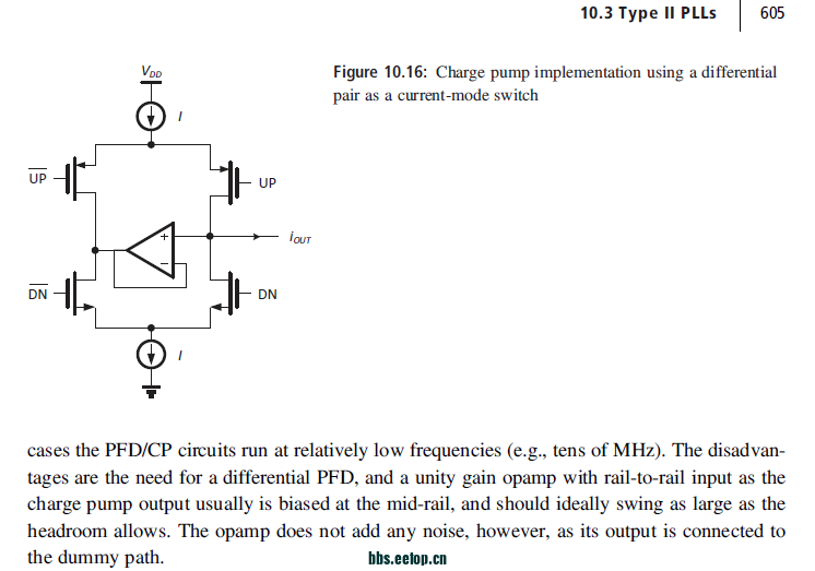

[求助] PLL的charge pump里面一定要有运放吗?
发表于 2023-2-26 08:04:32 | 显示全部楼层 |阅读模式
悬赏16资产未解决
先进工艺下,运放的GBW等很难弄,失调失配什么的。
是否有不使用运放的CP架构呢?
不能降低CP的性能。
 楼主| 发表于 2023-2-26 11:05:55 | 显示全部楼层
It is rather challenging to implement high-performance op-amps in the deep nanoscale technology because of the low intrinsic gain of the bulk transistors.

发表于 2023-2-26 13:38:04 | 显示全部楼层
不用运放的很多吧,但是总是要有偏置电流的,可以外部给

发表于 2023-2-27 10:14:54 | 显示全部楼层
orientview 发表于 2023-2-26 13:48
谢谢,不用运放的架构有哪些啊?有没有相关论文题目什么的?
不好意思,我也没太细致了解过。但是PLL里的CP,个人觉得外部引入偏置电流,电流镜结构复制到输出,up和dn信号控制充放电管子,大致这种结构,应该用不上运放。具体可能得去ieee上搜搜看了

发表于 2023-2-27 10:55:44 | 显示全部楼层
Y. . -S. Choi and D. . -H. Han, "Gain-Boosting Charge Pump for Current Matching in Phase-Locked Loop," in IEEE Transactions on Circuits and Systems II: Express Briefs, vol. 53, no. 10, pp. 1022-1025, Oct. 2006, doi: 10.1109/TCSII.2006.882122.

发表于 2023-3-6 15:30:38 | 显示全部楼层
不用运放你的CLM问题没法解决,电流的mismatch做不上去

 楼主| 发表于 2023-3-6 20:09:35 | 显示全部楼层
zhangzhichaoA 发表于 2023-3-6 15:30
不用运放你的CML问题没法解决,电流的mismatch做不上去
无法绕过运放了啊?
