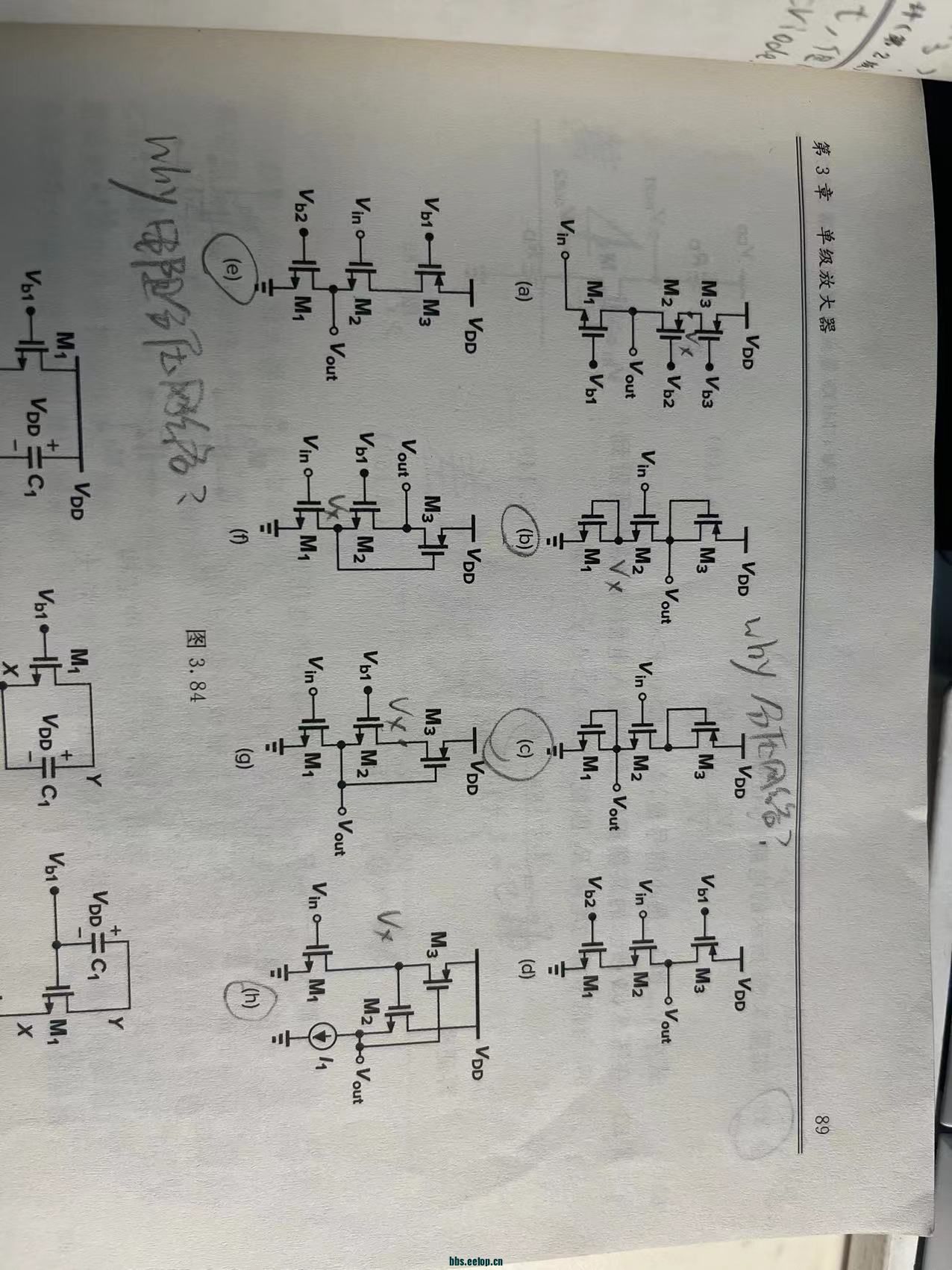

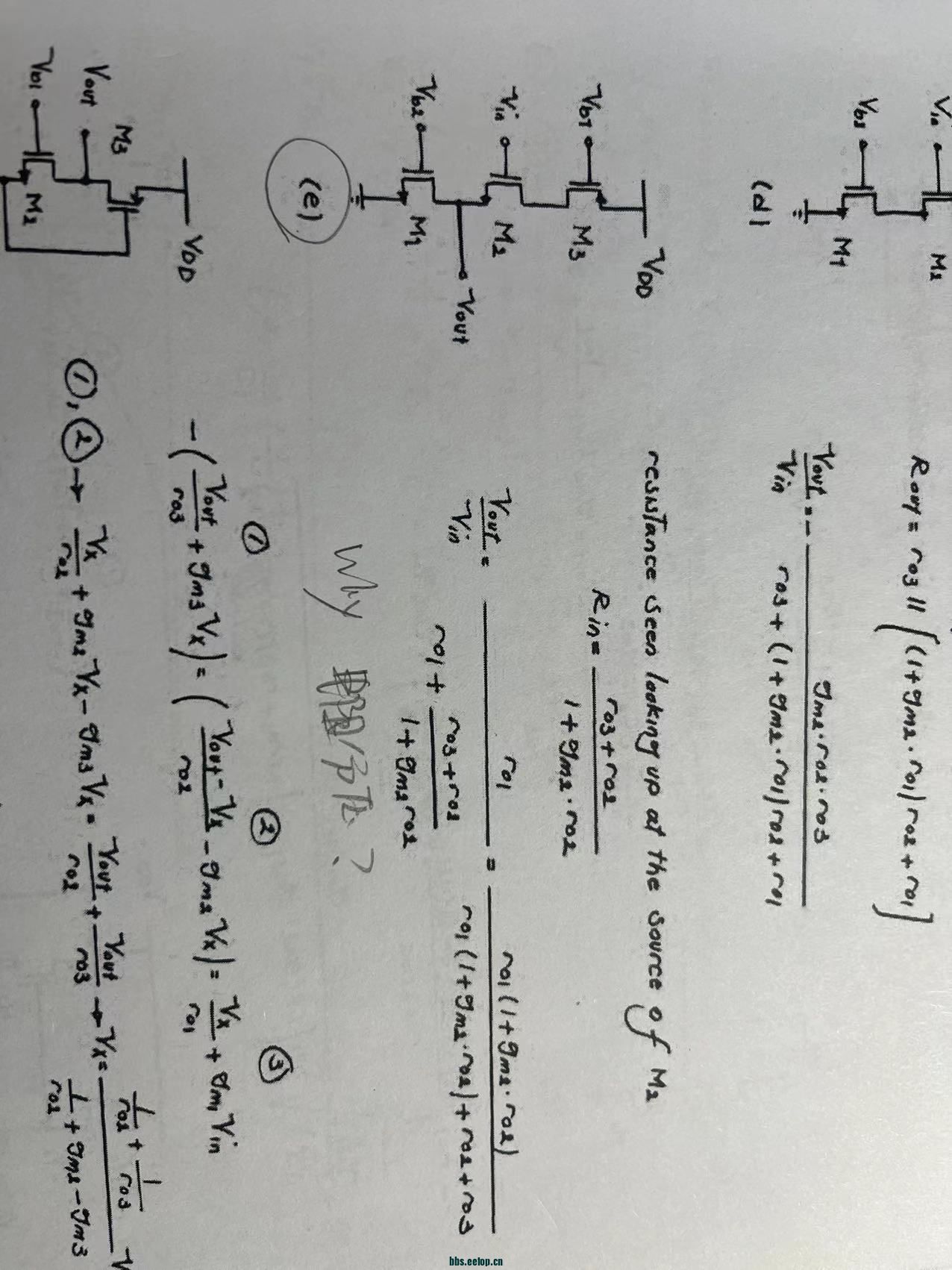

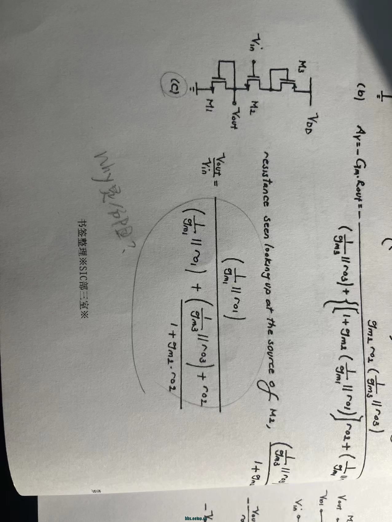

第二版中文版的第三章的3.21的(c)和(e),为什么答案中求解可以看成是电阻分压网络?有点不明白。
题目
题目
(C)的答案
(C)的答案
(e)的答案
(e)的答案
发表于 2023-2-25 22:11:02 | 显示全部楼层
看Razavi教材P66-P67的推导过程你就懂了
 楼主| 发表于 2023-2-26 10:29:41 | 显示全部楼层
嗯嗯  谢谢老哥 书上那个Av=req/(req+1/gm)公式中的1/gm其实指的是M2的源端往上看的电阻对吧?
