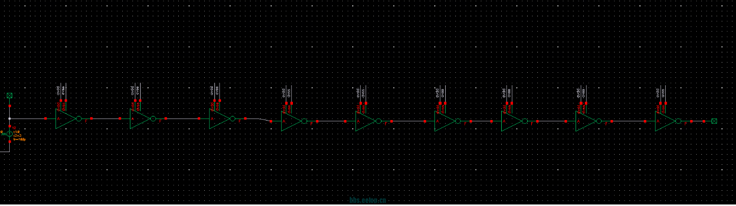

请问cadence中pss+pnoise仿真振荡器,相位噪声曲线低了,然后tran+noise瞬态仿真得到的周期抖动反而比较大呢?
然后两个VCO,pss+pnoise相噪曲线低的,瞬态仿真的period jitter反而更大。
搞不懂是为啥,有没有人见过这样的情况呢?

我又做了个仿真,理想时钟作为反相器链的输入,如图1.
对每个节点做pss+pnoise仿真,相噪曲线如图2所示。随着反相器的增多逐渐上移。
仿真了10次tran+noise跑1ms加10M噪声,对各个节点求period jitter,如图3所示,可以看出period jitter的值并不是单调增加的。
很疑惑period jitter为什么不是随着相噪曲线趋势那样逐渐增加呢?
