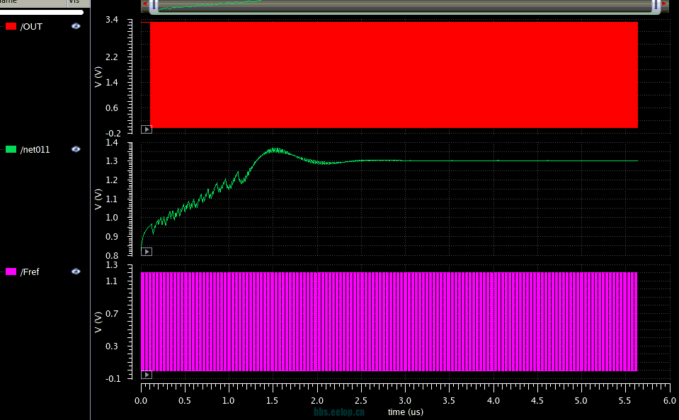

[求助] 锁相环参考频率为50M时候可以正常锁定出波形,当为25M时候,波形确没了,这怎么解决
发表于 2023-2-18 16:11:27 | 显示全部楼层 |阅读模式
分频比为8时候,当输入25M参考频率波形如下
当输入50M参考频率
红色为输出波形,绿色为VCO控制电压,粉色为参考频率
VCO曲线
VCO曲线
参考频率25M输出波形
参考频率25M输出波形
整个环路图像
整个环路图像
参考频率50M时候正常输出
参考频率50M时候正常输出
发表于 2023-2-20 09:22:06 | 显示全部楼层
很简单。你把vctrl电压保存下来,单独仿真vco,把保存下来的电压接到vco,看vco能不能启振
这个很可能是vco无法start up..
发表于 2023-2-20 09:29:44 | 显示全部楼层
VCO没振荡,提高仿真精度或者给电源上电过程仿真试一试
回复 支持 1 反对 0
发表于 2023-5-16 13:47:06 | 显示全部楼层
请问电源上电过程仿真具体是怎么仿真呢,怎么操作不太懂。谢谢。
发表于 2023-5-16 14:00:00 | 显示全部楼层
用vpwl做一个斜坡信号
