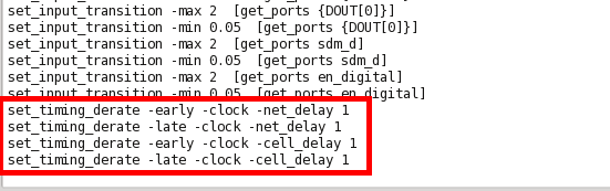

大家好,目前在学习ICC,想问下大家一个关于OCV的问题;我看到前端给我的SDC里面,有这样一条语句
set_timing_derate -early -clock -net_delay 1
set_timing_derate -late -clock -net_delay 1
这里的delay1,到底是1倍的timing_derate,还是1ns的timing_derate,如果理解为1倍的timing_derate,那是不是OCV就相当于没有设置,比较纠结这个问题

是倍率
发表于 2023-2-13 09:21:34 | 显示全部楼层
1倍的意思,看看还有没有其他阶段的sdc。可能是目前阶段不想考虑net的因素,也可能是工艺不要求。按照sign-off文档要求来

这是工具写出来的吧,默认不设是1.

这个我不太清楚了 ,我看SDC里面这样写的
 楼主| 发表于 2023-2-13 16:34:00 | 显示全部楼层
王晦气 发表于 2023-2-13 14:49
这是工具写出来的吧,默认不设是1.
想起来了,SDC是之前改的其他项目的,上一个项目是有这个,估计这次不想设置,有没有删掉,干脆就1
