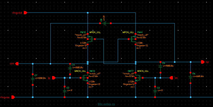

[求助] ring osc 补偿采用replica结构,可否有类似反相器控制电压去补偿的设计方法
发表于 2023-2-3 09:56:52 | 显示全部楼层 |阅读模式
类似最下面这篇文章replica中的replica做法,通过vctrl电压来补偿工艺和温度的变化。如果采用下图这种类似反相器的结构,通过控制电源电压是否可以补偿工艺和温度的变化?有没有文章参考一下
Process and Temperature Compensation in a 7-MHz.pdf
2.38 MB, 下载次数: 29 , 下载积分: 资产 -2 信元, 下载支出 2 信元
 楼主| 发表于 2023-2-3 14:29:48 | 显示全部楼层
想做频率比较高,比如100M这种方法不知是否可行,该如何补偿?
