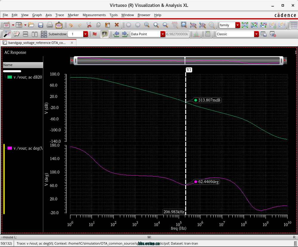

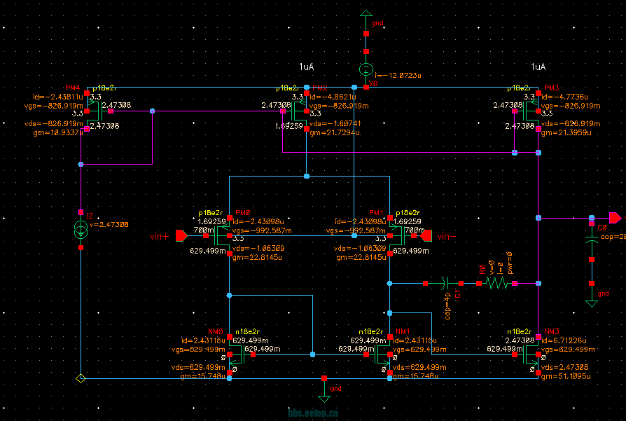

电压带隙基准设计,采用此种结构
登录/注册后可看大图
,其中运放用五管OTA级联共源级的方法设计
 楼主| 发表于 2023-1-17 16:08:03 | 显示全部楼层

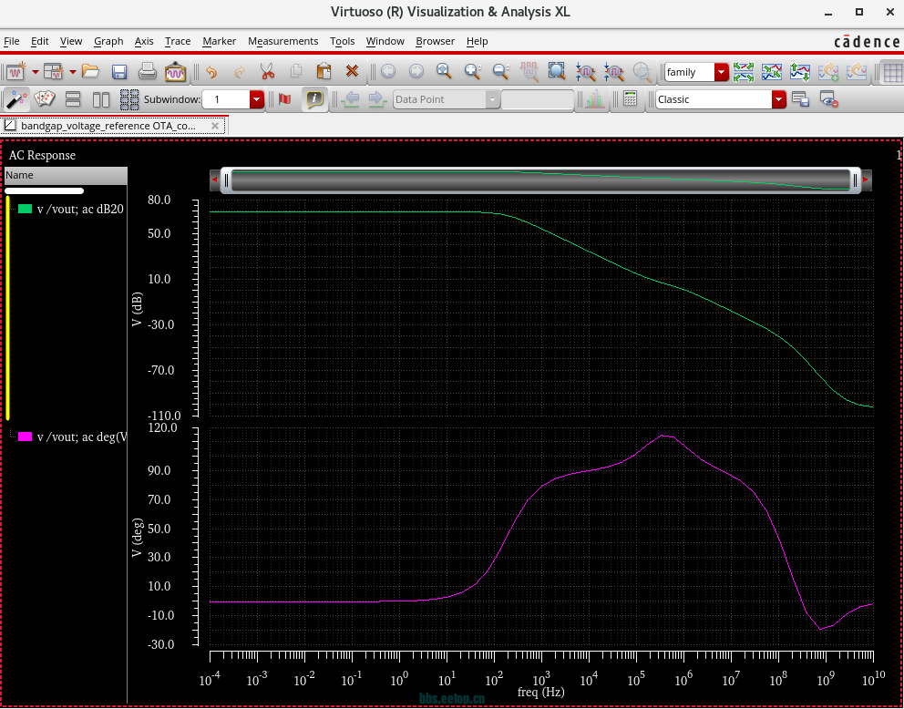

直流交流仿真如图。但是由于运放输出端要接bandgap电路的两个mos管栅端,而这两个mos管的栅端又与运放中两个pmos管的栅端相连,所以运放中本作为电流源负载的pmos管变成了二极管接法这时电流分配出现很大问题交流仿真情况下相位也出现问题。

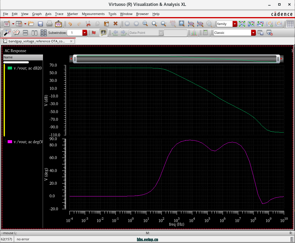

将左边pmos二极管接法去掉,电流分配正常一些,但是交流仿真相位依然很怪,如图。这种情况该怎么解决。论文结构如图所示其多用了一级PSR enhance这时放大器相当于三级 运放的稳定性不会出现问题吗   请求大佬回答 蟹蟹蟹蟹!!!!

你看看运放的静态工作点有没有问题
发表于 2023-1-18 14:21:56 | 显示全部楼层
PSR一级没有增益,输出低阻抗。
 楼主| 发表于 2023-1-18 16:10:34 | 显示全部楼层
Linqiao 发表于 2023-1-18 11:29
你看看运放的静态工作点有没有问题
没有的
 楼主| 发表于 2023-1-18 16:11:38 | 显示全部楼层
demonhunter 发表于 2023-1-18 14:21
PSR一级没有增益,输出低阻抗。
但是不会对phase margin有影响嘛
发表于 2023-1-18 17:29:29 | 显示全部楼层
系统带宽足够窄的情况下,基本没影响。
