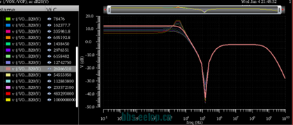

像这种差分放大器在增益先降又回升是什么原因导致的,还有如何消除这类情况?大家可以给我提供点不同的观点吗?谢谢大家
增益
增益

无非是有零点了,但是都在带宽之外了,可以不用管的

你的带宽要求多少
 楼主| 发表于 2023-1-6 10:14:39 | 显示全部楼层
penghe666 发表于 2023-1-5 17:16
你的带宽要求多少
带宽要求1KHz左右
 楼主| 发表于 2023-1-6 10:17:28 | 显示全部楼层
那就好,谢谢你的解疑
