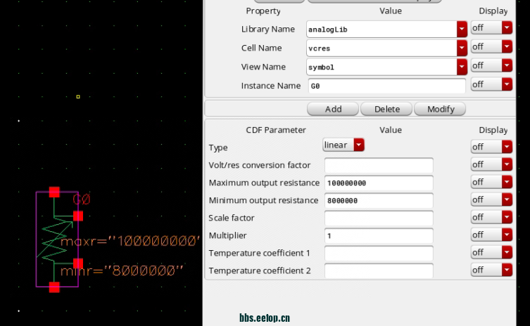

[求助] analogLib里的vcres的参数如何设置?V/R转换因子是什么?

单位是 Ohm/V 就是在控制端加电压后,呈现出的电阻大小。1伏特电压对应1欧姆
