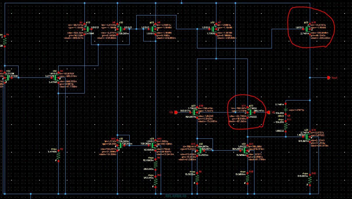

为什么运放接入带隙基准电路之后,运放里的管子会出现不饱和状态。电阻阻值的分配是按照公式计算后给的。

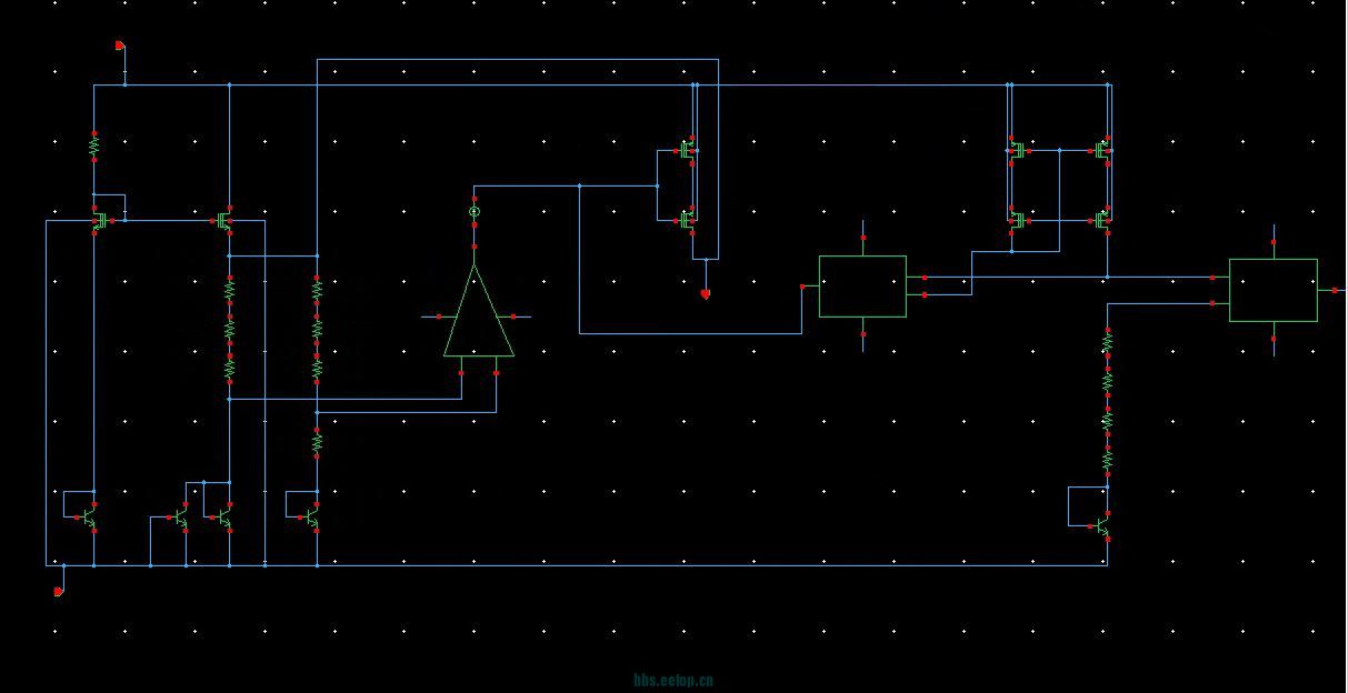

运放输出电压范围不够了,都把上面的管子压到了;图也不全,你运放输出接到哪儿来钳位输入的
 楼主| 发表于 2022-12-22 21:35:59 | 显示全部楼层
chqrazavi 发表于 2022-12-22 21:04
运放输出电压范围不够了,都把上面的管子压到了;图也不全,你运放输出接到哪儿来钳位输入的 ...
采用这种基本结构

问题解决了,将第二级的pmos管的宽长比减小,增大增益就好了
