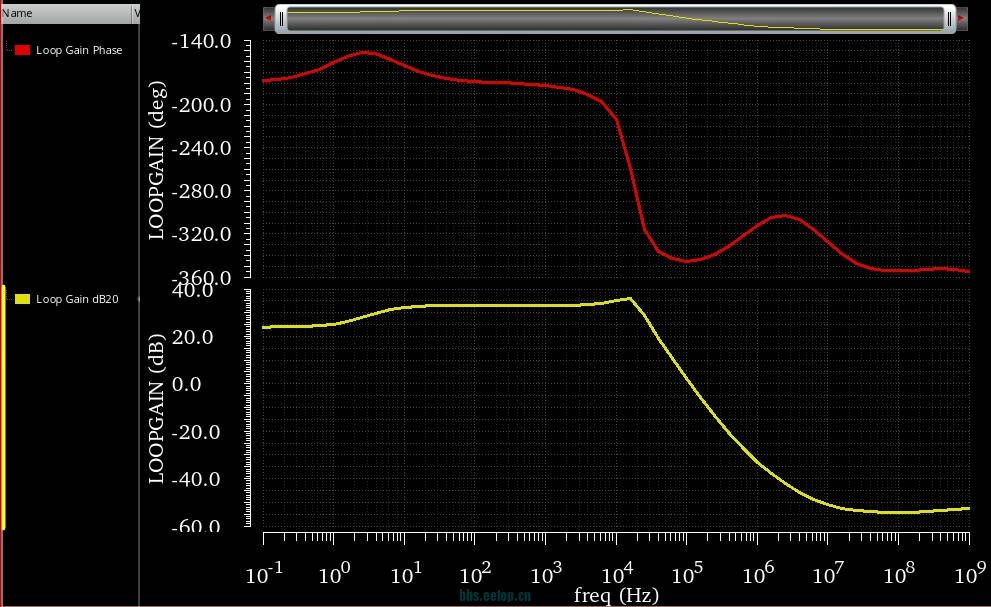

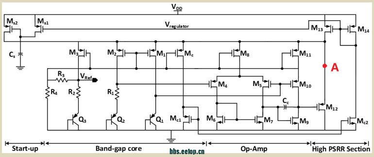

在A处仿真iprobe器件,进行仿真。loop gain phase从负值开始变化,感觉不符合常理,是断点没取对吗?
电路图
电路图
仿真结果
仿真结果
发表于 2023-10-20 08:40:20 | 显示全部楼层
有结果了吗
