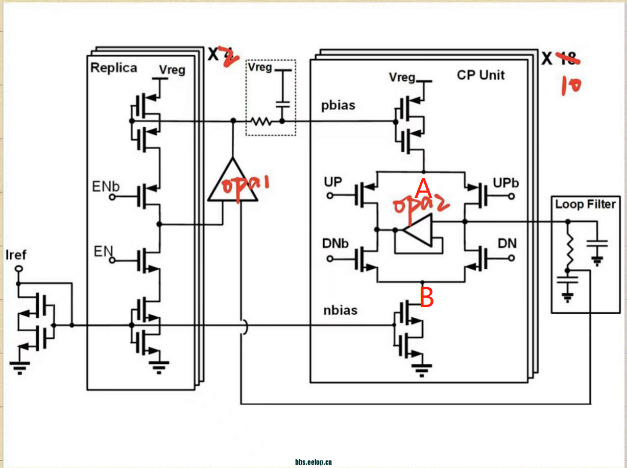

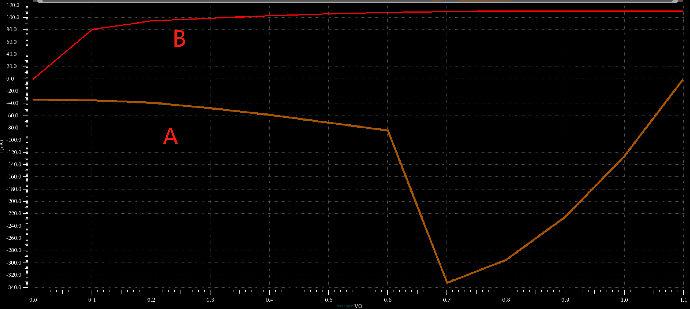

PLL中的电荷泵结构如图,在做静态失配的仿真时(输入给恒定电压,输出挂电压源扫描DC),为什么A点的电流仿真结果会是图示呢,在接近700mV的输出电压时产生了突变。

能告知一下这是哪篇论文吗
发表于 2022-12-9 09:43:42 | 显示全部楼层
增大电流镜尺寸是否有用?
发表于 2022-12-9 11:10:31 | 显示全部楼层
南岭小小生 发表于 2022-12-9 09:15
能告知一下这是哪篇论文吗
A 7.4-to-14GHz PLL with 54fsrms jitter in 16nm FinFET for integrated RF-data-converter SoCs
发表于 2022-12-12 09:11:10 | 显示全部楼层
谢谢
发表于 2023-7-31 10:00:11 | 显示全部楼层
大佬这个OPA2是起什么作用的?
发表于 2023-7-31 10:08:26 | 显示全部楼层
RFIC从零开始 发表于 2023-7-31 10:00
大佬这个OPA2是起什么作用的?
抑制电荷共享
发表于 2023-7-31 11:58:13 | 显示全部楼层
TailSummer 发表于 2023-7-31 10:08
抑制电荷共享
大佬由相关论文讲述如何抑制的嘛?不太懂
发表于 2025-2-11 10:20:40 | 显示全部楼层
RFIC从零开始 发表于 2023-7-31 11:58
大佬由相关论文讲述如何抑制的嘛?不太懂
Razavi的书上讲PLL的那章有提到
