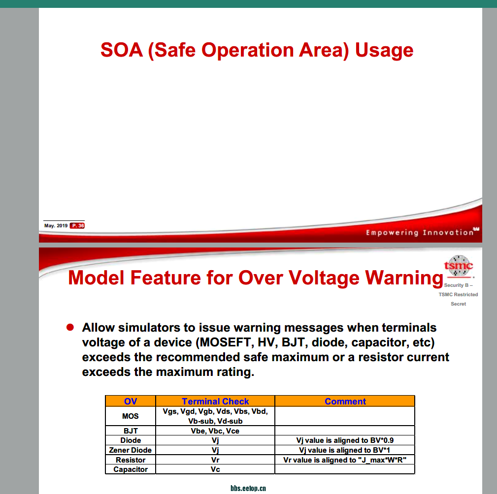

如图是在pdk中model文件里找到的SOA说明,MOS的各端电压的耐压值都是一样的吗?比如0.9的管子,各端耐压值都是0.9v吗

你没有工艺文件嘛,文件上器件的电学特性都有
tsmc28的工艺,pdk里model只找到有关最大电压的这张图,但是并没有说这些最大电压值是多少
发表于 2022-12-1 18:42:37 | 显示全部楼层
基于不同工艺是不一样的,0.9的管子,工艺厂建议各端压差使用不超过0.9,但是其实超过也没什么,长时间可能会降低寿命,带来可靠性方面的题,如果你说的是击穿电压,那很高8V,9V1甚至10V都可能的
