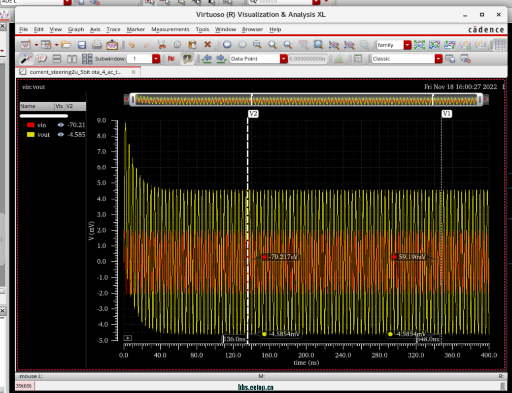

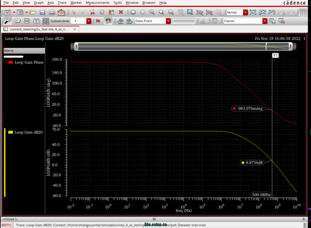

CMFB环路不稳定,但是仿真瞬态信号最后收敛,这是为什么?求高手解答
波特图
波特图
瞬态仿真
瞬态仿真
发表于 2022-11-18 17:20:16 | 显示全部楼层
?电路贴出来啊
发表于 2022-11-18 18:20:27 | 显示全部楼层
可以同时看看共模环路和差模环路的波特图
发表于 2022-11-18 18:21:29 | 显示全部楼层
感觉你输出波形的THD不是很好
 楼主| 发表于 2022-11-18 19:06:29 | 显示全部楼层
xwa 发表于 2022-11-18 18:20
可以同时看看共模环路和差模环路的波特图
开环用这个全差分运放
发表于 2022-11-18 20:32:05 | 显示全部楼层
不稳定就会不收敛吗,不一定吧,振荡器也不稳定,tran仿真不也会收敛。
