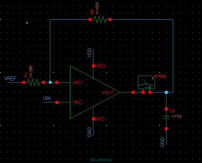

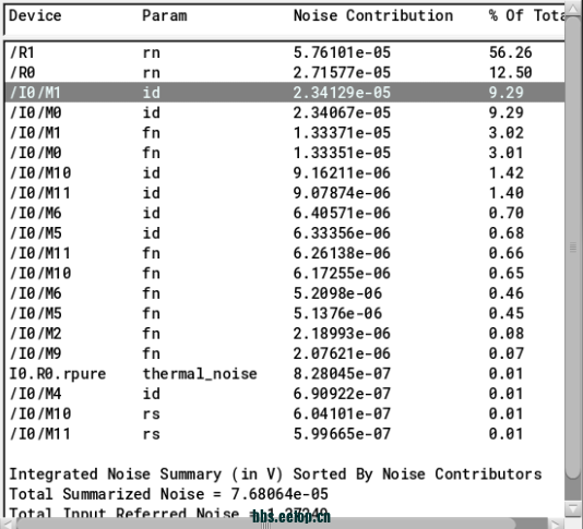

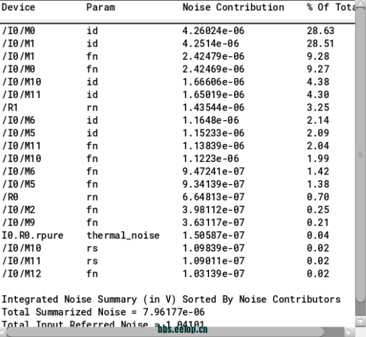

如图, image.png 输入到输出的放大倍数为5.5,进行噪声仿真后,发现运放的输入噪声与输出关系确实为5.5倍,但是电阻热噪声被放大了40倍。
 楼主| 发表于 2022-11-16 16:28:37 | 显示全部楼层
image.png image.png 噪声分析如图
