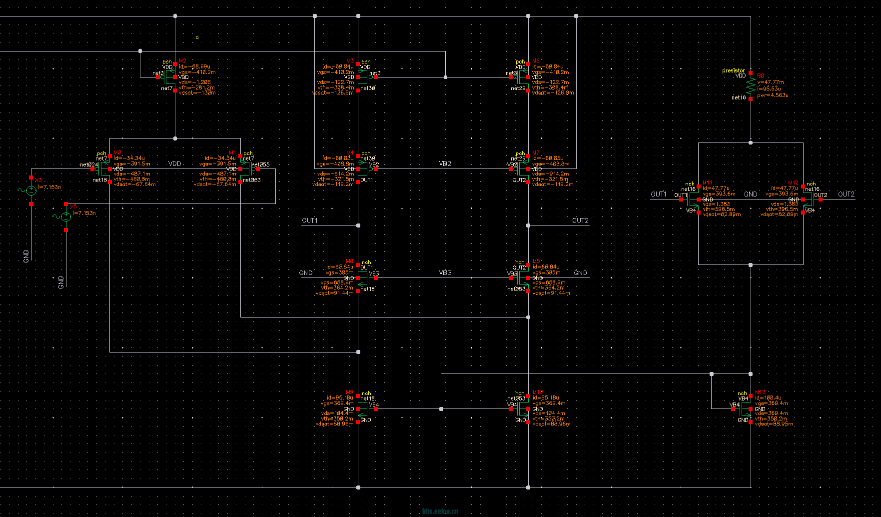

如图所示,最右边是共模反馈电路

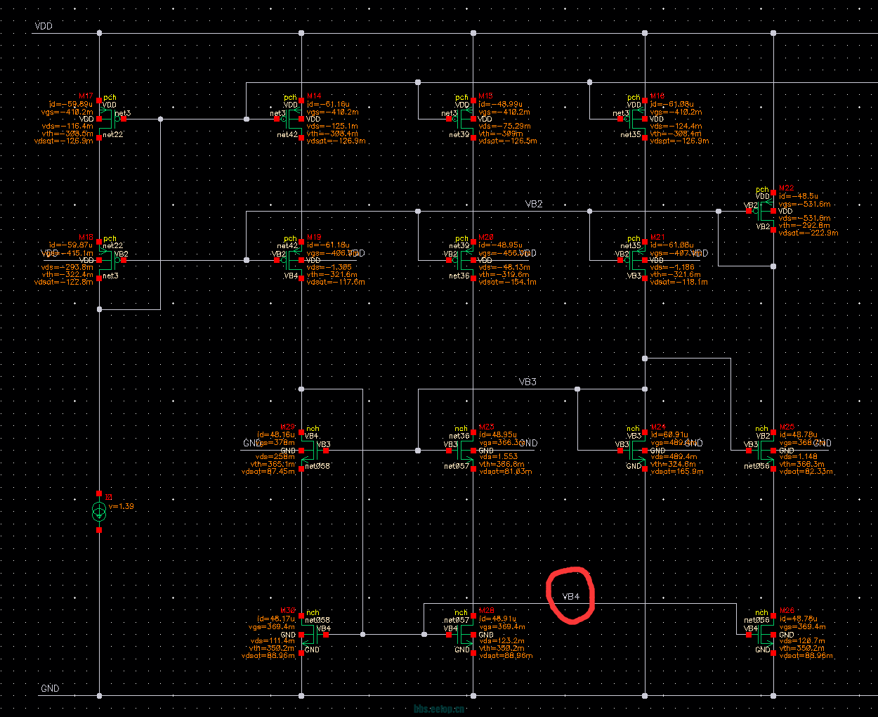

这个电路是我复刻别人的,不太明白。书上说共模反馈要和某个参考电压进行比较,那么问题这个比较的电路怎么实现呢?下面的电流源的偏置电压是由共模反馈的电路提供的吗?他原来的电路中也有对下面的电流源设计的偏置,但我不知道他加在哪里去了,如下图所示
发表于 2022-11-14 08:56:33 | 显示全部楼层
共模电压 就是 2个VGSN
发表于 2022-11-14 09:11:00 | 显示全部楼层
这种能够很明显确定共模电压就没必要那样做
