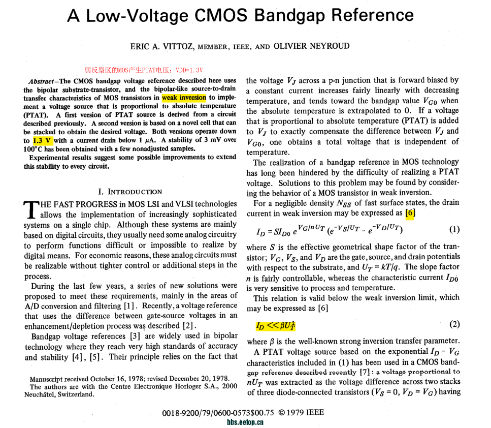

如图,论文中对弱反型区进行了详细的解释,
1、但是我还是没看明白怎么突然得出了(2)式子?
2、这个(2)式和VDS>3VT之间有什么关系吗?
望各位大佬解答。
发表于 2022-11-11 16:41:18 | 显示全部楼层
它这句话的意思是   当电流远小于饱和区电流(即2公式的意思)的时候,1公式成立吧
 楼主| 发表于 2022-11-11 17:11:38 | 显示全部楼层
xuwenwei 发表于 2022-11-11 16:41
它这句话的意思是   当电流远小于饱和区电流(即2公式的意思)的时候,1公式成立吧 ...
感谢回答,那为什么βUT^2就是饱和区电流了呢?饱和区电流不是1/2β(VGS-VTH)^2吗?
发表于 2022-11-11 17:15:39 | 显示全部楼层
那就需要去看6这篇文章里具体描述的
 楼主| 发表于 2022-11-12 14:03:18 | 显示全部楼层
xuwenwei 发表于 2022-11-11 17:15
那就需要去看6这篇文章里具体描述的
看是看了  但是都是一些工艺公式什么的  蛮复杂的 有点看不懂 哈哈哈
