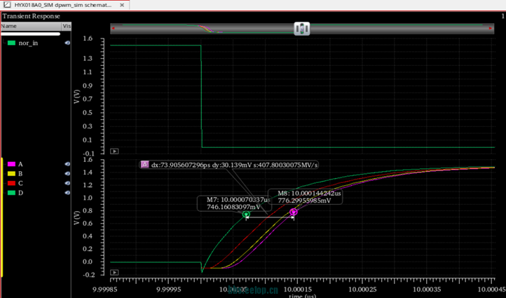

把Q1234 高大大看下
 楼主| 发表于 2022-11-10 16:45:10 | 显示全部楼层
maomao198477 发表于 2022-11-10 16:31
把Q1234 高大大看下
高大大是什么意思,w/l变大吗?改善的很有限。变化不大
发表于 2022-11-11 10:02:39 | 显示全部楼层

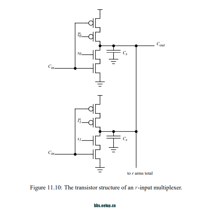

pmos 路径改为四条支路,每条从上到下ABCD, BCDA,CDAB,DABC。如过有A、B、C、D任意两个或两个以上同时反转,还需要更多支路组合。

多谢,一般多个mux选一,用上面的选择好后再通过多输入门组合好,还是下面这种结构好呢
发表于 2022-11-17 16:27:56 | 显示全部楼层
mux有很多,analog/digitial/high speed/low speed/static/dynamic/等等。都可以用的。看延时,功耗,rise/fall time,工作电压、频率等需求
一般的话,没有特殊需求会避免两个逻辑门输出short在一起,因为如果设计不当会出现竞争导致的漏电。
如果check过了,这样用也没问题。

pmos 路径改为四条支路,每条从上到下ABCD, BCDA,CDAB,DABC。如过有A、B、C、D任意两个或两个以上同时反 ...
是否三输入不会有同时两个翻转的问题
