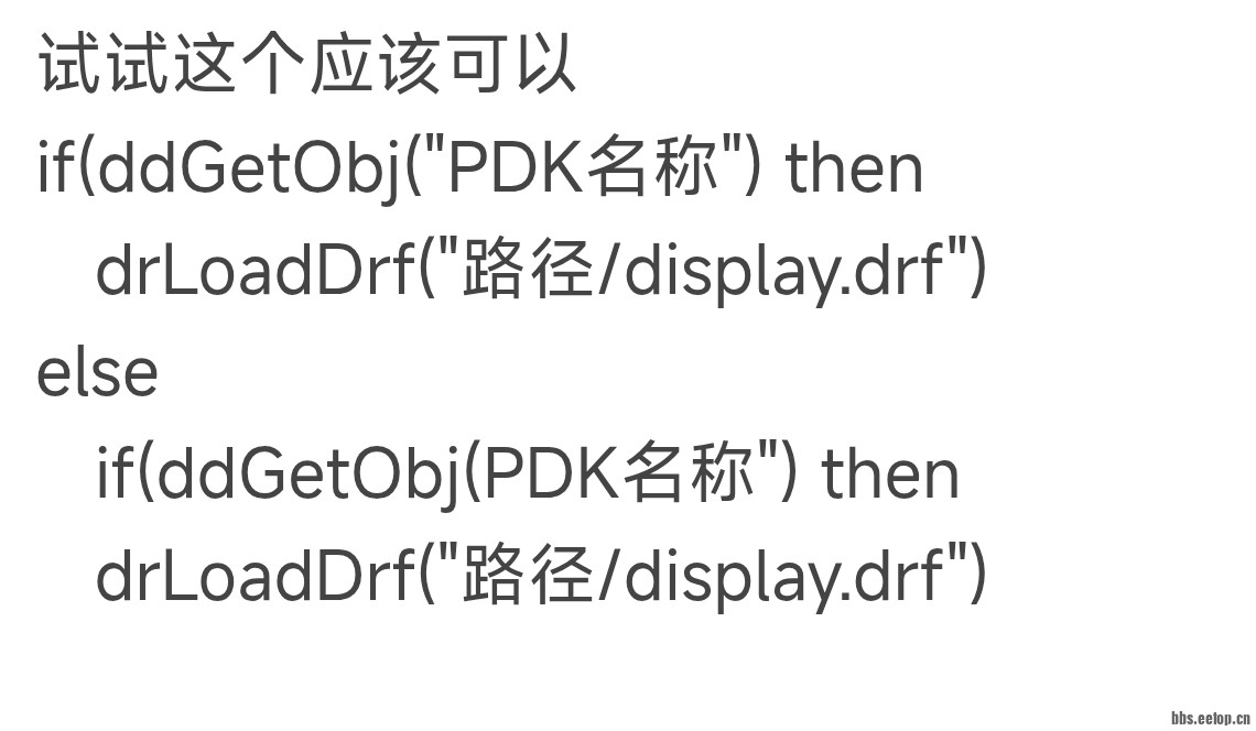

[求助] 请教:如何在启动virtuoso时一块加载自己的display.drf文件

qin1900 发表于 2025-1-7 18:33
用这个方法加在cdsinit里失败了,单独在ciw窗口写这个代码可以
找到原因了吗?为什么在cdsint里写的不生效呢?
发表于 2025-2-20 21:04:07 来自手机 | 显示全部楼层
有的工艺在打开版图时会自动加载pdk下的display,把.cdsinit里的文件覆盖了。
请问这个有解决方案吗,我看别的帖子也是说会有这个问题。
发表于 2025-5-20 22:47:43 | 显示全部楼层
上面已经有人回答了方法,如果pdk有权限修改,也可以修改pdk里的libinit文件。
