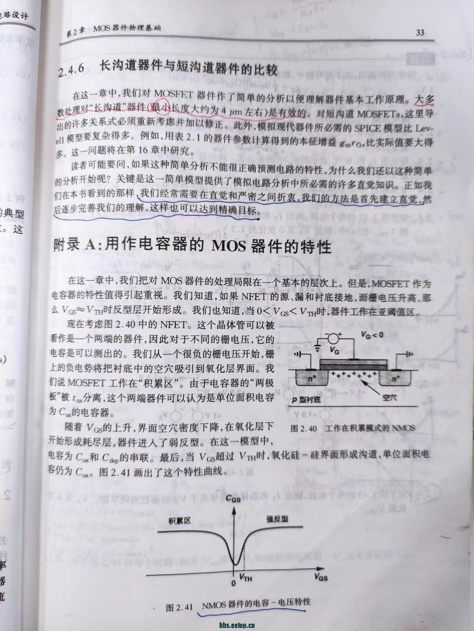

有没有大神可以系统的讲解一下MOS做电容的相关内容,或者说有没有好的资料可以推荐。另外也想知道1.PMOS做电容和NMOS做电容的区别  2.电容大小与W L 的关系   3.应该怎么在candence中仿真。

发表于 2022-10-26 10:53:39 | 显示全部楼层
借用4楼回答下
电容是两端器件,MOS做电容,漏端、源端和衬底端接一起作为电容的一端,栅端作为电容的另一端。一般来说, PMOS 做电容,栅端接低电位(相对源端); NMOS做电容,栅端接高电位(相对源端)。
2.电容大小与 W/L 的关系
电容大小参考附件说明,一般来说跟电容两端电压和W,L值关系较大。
3.应该怎么在candence中仿真
可以采用LC简易电路,通过 ac 仿真确定频率,反推C的大小。

发表于 2022-10-26 11:02:41 | 显示全部楼层
1. 感觉PMOS/NMOS主要看你哪个VGS(VSG)比较容易获得;2.和面积W*L正相关;3.跑dc,calculator->op->Cgg

发表于 2022-10-26 13:13:51 | 显示全部楼层
考虑这个问题主要是看你电容两端的电压,根据 MOSFET 的 C-V 特性来选取 PMOS 还是 NMOS。
2.电容大小与 W/L 的关系
用 MOS 做电容基本是 Cox,所以与 W * L 成正比。
3.应该怎么在candence中仿真
可以采用 ac 仿真,利用容抗的公式;也可以采用 dc 仿真,利用器件的 dc op。

发表于 2022-10-27 17:23:27 | 显示全部楼层
PMOS做电容 S/D/B短接接VDD,NMOS做电容S/D/B短接接GND,一般.35/.18工艺栅电容单位容值在在2.5fF左右
