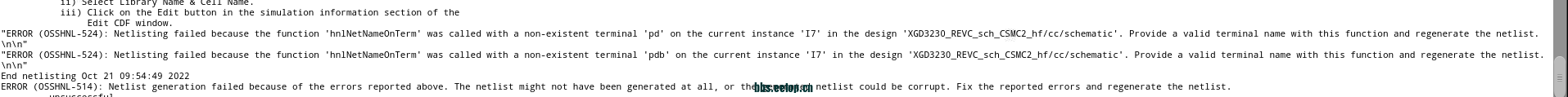

cadence错误请问这个是什么

话说你昨天不是有个帖子问过了嘛。删掉symbol重建不行的话,你就去改CDF里面对应cell的termorder啊

发表于 2022-10-21 10:11:29 | 显示全部楼层
PDK不够完美,有些器件不支持仿真。HH有的PDK就这样。

 楼主| 发表于 2022-10-21 10:19:22 | 显示全部楼层
看错误显示是引脚的问题?

发表于 2022-10-21 11:20:48 | 显示全部楼层
看PDK要求的spectre版本

 楼主| 发表于 2022-10-21 11:46:14 | 显示全部楼层
gtfei 发表于 2022-10-21 10:45
话说你昨天不是有个帖子问过了嘛。删掉symbol重建不行的话,你就去改CDF里面对应cell的termorder啊 ...
欧克
