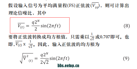

在这个链接(ADI公司关于ADC的所有有关基本概念、测试的教学文档集合。中文版。 - Analog/RF IC 资料共享 - EETOP 创芯网论坛 (原名:电子顶级开发网) -)中看到一个关于公式SNR = 6.02 N 1.76 dB的扩展推导.pdf的资料,有一处没看懂,希望指点下,谢谢
发表于 2022-10-13 00:02:36 | 显示全部楼层
q是一个LSB,满量程值,输入正弦信号的峰峰值是满量程电压,满量程电压FS=2^N*LSB,因此信号幅度为2^N*LSB/2

非常感谢,能理解了
