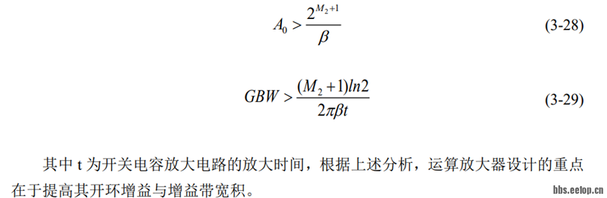

       本人目前正在做一个14位40Ms/s的Pipelined SAR ADC。目前已完成宏模型设计与仿真,本人采用两级流水级结构:第一级采用7bit SAR ADC,第二极采用9bit SAR ADC,中间采用2bit冗余位以消除比较器失调导致输出的模拟量超出量程范围。通过宏模型分析,中间余差放大器需要90dB增益和3GHz的单位增益带宽。运放难以实现,想问下是否有这样一种电路即:将跨导放大器与跨阻放大器级联,输入电压是第一级量化后输出的模拟量,再把这个电压转换为电流,再转换为电压,并且级联后的总体运放可以达到上述所说功能与指标。

大哥我在做一个12bit,16M的PIP-SAR ADC我是按照这个硕士论文里面说的这个增益公式带入计算出来我要的增益得78dB,带宽得3.2GHz,我这个第一级是6位,第二级是7位含一位冗余位,电源电压是3.3V.请问我按照这个公式计算出来的有问题吗?我也感觉16M要3.2GHz的带宽很离谱。劳烦您帮小弟看一眼可以吗?
