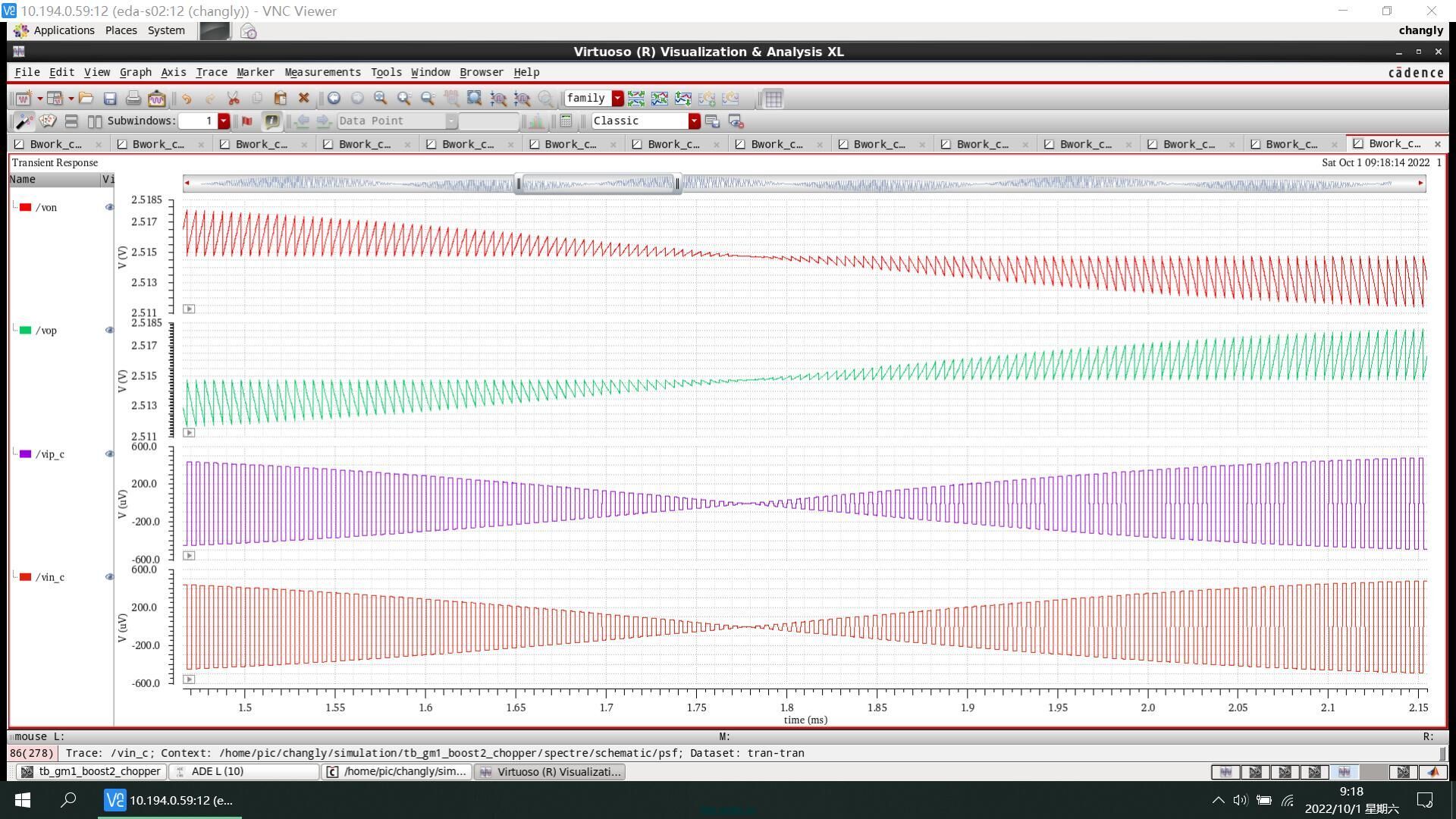

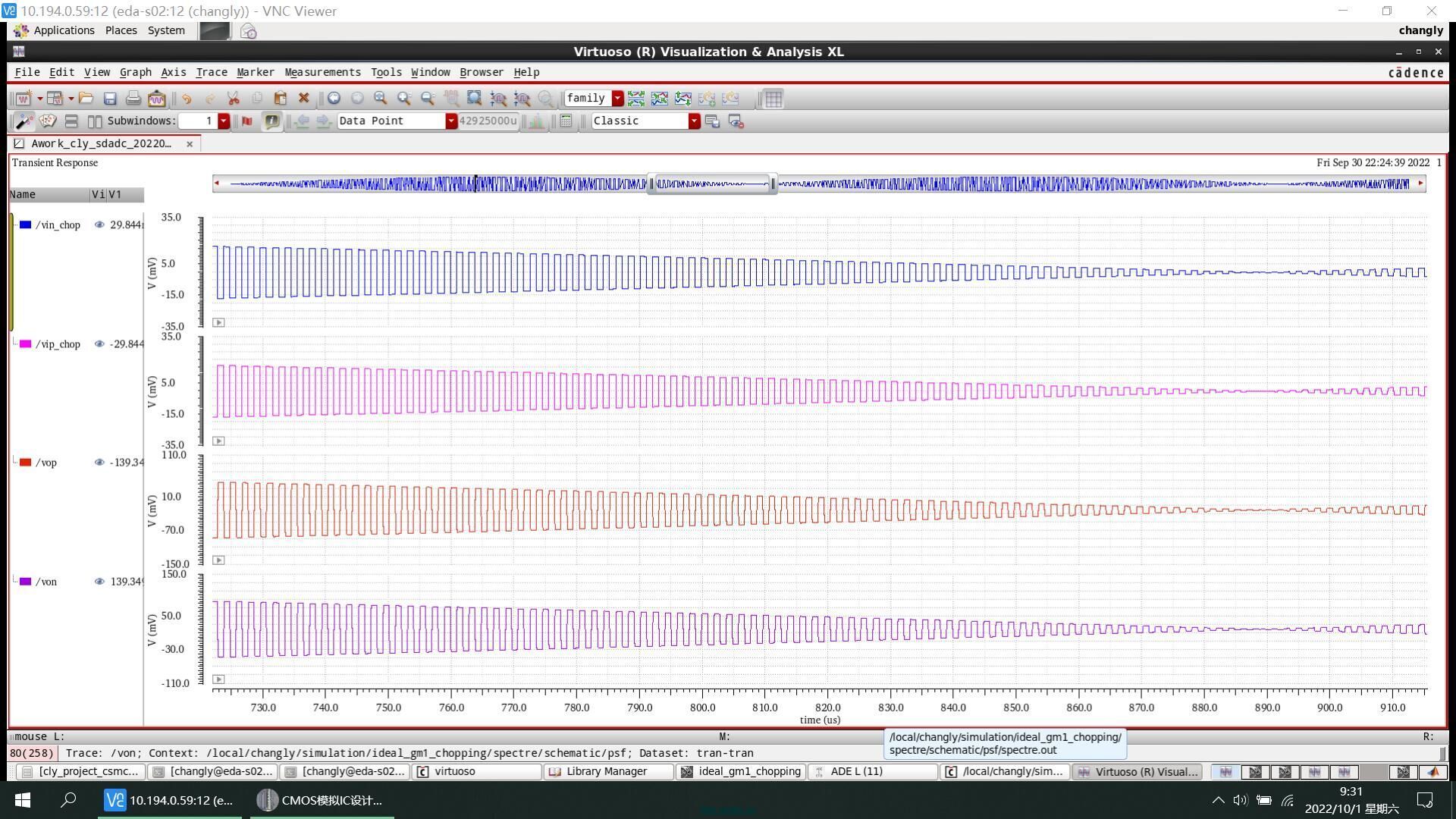

}}F4OIL9F0ZAE)%7TQ43U69.jpg 这是正确的斩波后的输出。
GT8BS~V(M(4O@_242MRXN`8.jpg 这是锯齿波的输出,为什么会是锯齿波呢,因为后面有一个大的负载电容,电压建立很慢吗,说明带宽不够大吗
